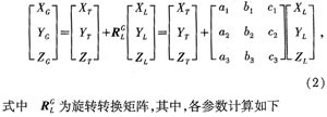

扫描仪坐标系统OL-XLYLZL向平台坐标系统OG-XGYGZG转换可用一般的2个空间直角坐标系转换公式表达
XT,YT,ZT,φ,ω和k为两坐标系统间的6个转换参数,转换参数可通过外业测量加以标定。
3) 平台坐标系统到西安80坐标系的转换
平台坐标系中的坐标可通过3次坐标轴旋转和平移转换到WGS-84坐标系中。其中,3个旋转角和平移向量可由3台GPS在WGS-84中的定位坐标得到,可以求出方向余弦阵RWG(方法与式(3)同),然后,采用参数化方法将WGS-84坐标系转换到西安80坐标系,即

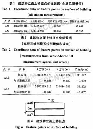

该实验在山东科技大学北门进行,载体速度适当,路面比较平坦。首先,利用全站仪精确量测标志点(AA6和AA7)的坐标,结果见表1。然后,再利用该车载三维测量系统对相同的标志点进行了测量,得到相应的测量结果和与标准值(全站仪获取坐标)之间的误差值,见表2。建筑物立面上特征点如图4所示。
4 结论
从上面的实验结果(表2)可以看出:AA6点X,Y和Z方向的误差绝对值分别为0.056,0.030,0.039 m,AA7点X,Y和Z方向的误差绝对值比较大,分别为0.082,0.088,0.067m,但精度也在厘米级别,表明该车载三维测量系统定位精度比较高,证实了该系统多传感器的空间配准和时间配准方案是切实可行的,满足了该系统精度的要求。
