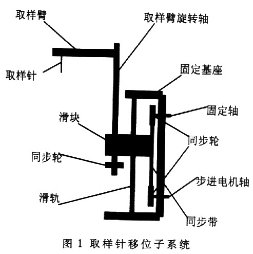

步进电机是一种完全数字化的电动执行机构,从原理上说,其角位移与驱动脉冲的个数成正比,在正常情况下,步进电机具有使用简单、运动精确、连续运行无累积误差等特点,因而被广泛应用于各种位置控制系统中。当前由于仪器内部的机械系统日益复杂,其运动往往是多自由度的,因而通常需要利用多个步进电机的运动合成来实现系统的各种动作。例如,对图1所示的半自动生化分析仪的取样针移位系统,该系统的动作执行就是由两部分组成的:一是固定基座上的步进电机控制取样横臂进行垂直方向上的升降运动;二是滑块上的步进电机控制取样横臂进行水平方向上的旋转运动。这两个运动的合成实现了取样横臂的位置变换。

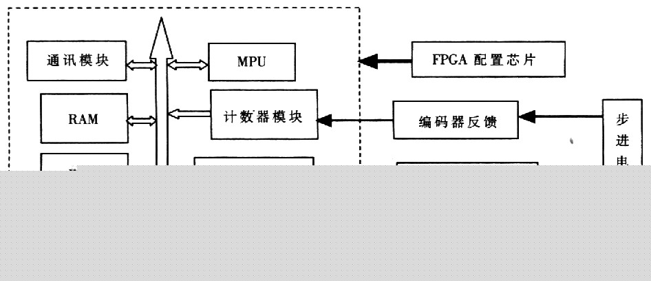

基于SOPC的步进电机多轴控制器的结构框图如图2所示。其外部电路的构成包含模拟电路和数宇电路两部分。模拟电路包括供电电源及功率驱动。数字电路主要为FPGA芯片及其相关电路。
如图2,基于SOPC的步进电机多轴控制器包含两部分:FPGA芯片及其配置芯片的数字部分和电机控制及位置反馈部分。其中,虚线框内部表示FPGA芯片的内部结构,空心箭头表示FPGA芯片内部的数据连线,实心箭头表示外部连线。FPGA芯片内部由MPU模块、通讯模块、RAM模块、ROM模块、计数器模块、电机控制模块等构成。当控制器失电时,这些模块信息存储在配置芯片中,等到系统重新上电时,FPGA芯片再从配置芯片中读取其配置信息,重构内部模块结构。MPU模块是整个控制器的核心,它的功能等同于事实的微处理器。它通过通讯模块与外部主机进行数据的交换,并将数据存储在RAM模块中。RAM模块同时还用于暂存MPU模块执行ROM模块所存储的程序段时的某些中间过程值,而MPU则根据ROM模块中程序执行的结果输出相应的控制信号给电机控制模块。电机控制模块的输出连接到实际的芯片引脚上,以驱动相应的功率驱动电路工作,从而实现步进电机的运转。在闭环控制时,步进电机轴端的编码器模块输出编码信号。该信号经编码器反馈电路进行隔离等处理之后,由FPGA芯片内部的计数器模块进行计数,并将结果传输给MPU模块进行处理,从而形成位置/速度的闭环控制。图2只表示了单个步进电机闭环控制的结构框图,对于多轴步进电机而言,FPGA芯片只需要增加相应的功率驱动电路及编码器反馈电路即可。电机控制模块和计数器模块都在FPGA内部集成,因而硬件电路的结构较为稳定。

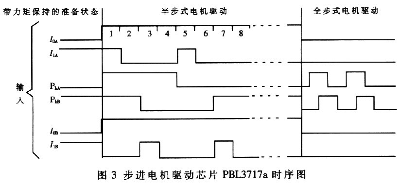

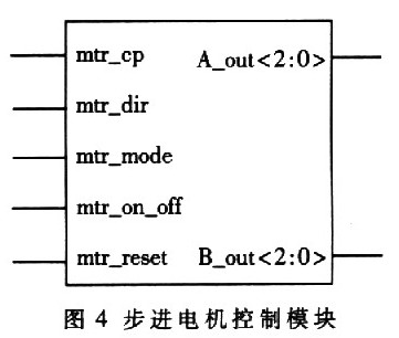

以小惯量的二相步进电机为例阐述步进电机控制模块的结构。该步进电机由两片PBL3717a芯片所驱动。其驱动时序及其控制模块如图3、图4所示。

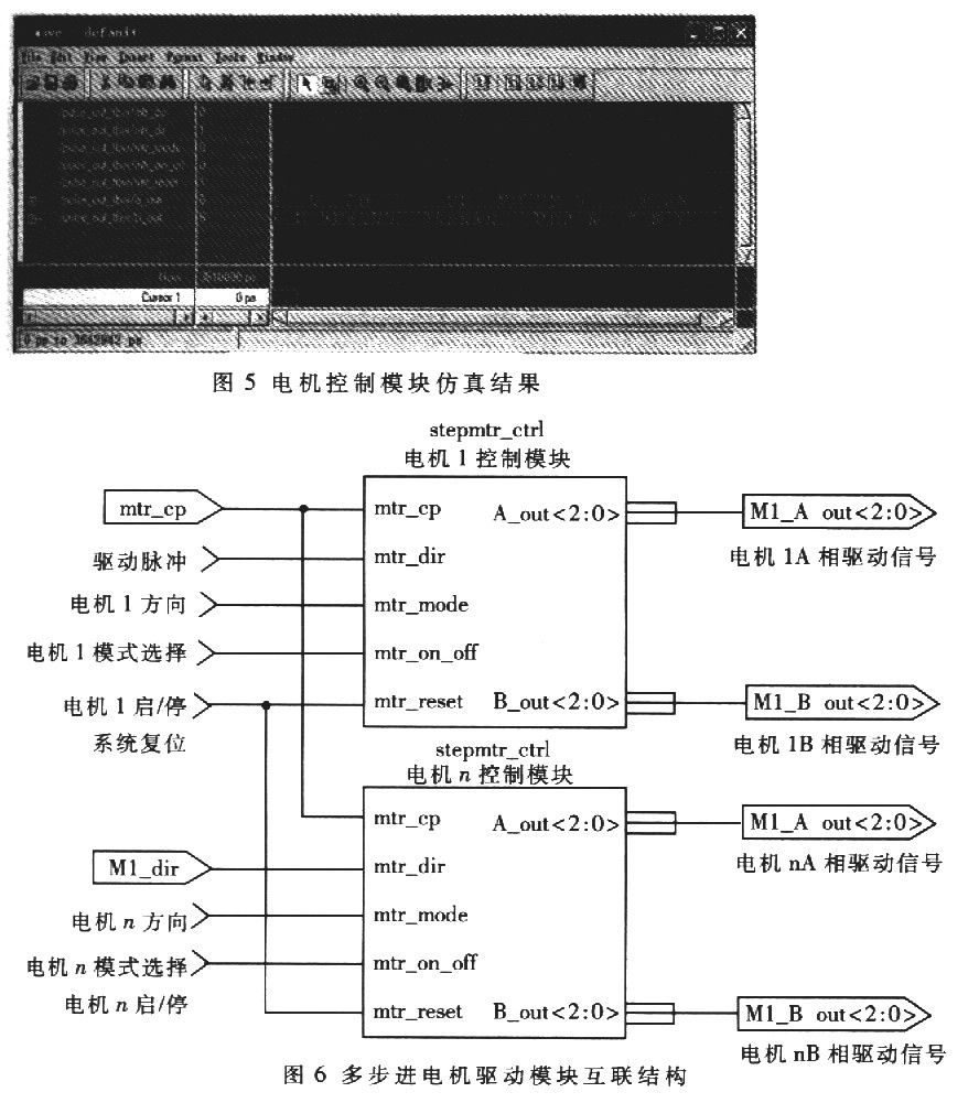

由上分析,利用上述多个步进电机控制模块以图6所示的方式进行适当的连接,就能够构成本文所论述的基于SOPC的步进电机多轴控制器。由于MPU、ROM、RAM、电机控制模块等都是以功能模块的形式集成在FPGA芯片内部,因此大大缩小了基于SOPC的步进电机多轴控制器的尺寸。这些功能模块可以根据实际的应用进行添加或删除(即对FPGA芯片的内部逻辑结构进行重构),因此极大地增强了系统设计的灵活性,能更好地满足不同应用领域的需求。
IP技术的飞速发展使得开发人员很容易获得多数通用模块的可复用IP核,从而减轻了开发人员的负担,缩短了开发周期。当系统需要升级时,也不需要对硬件电路重新设计,只需通过修改FPGA中相应模块的配置文件,因此节约了控制器的升级成本。同时,由于MPU模块的功能与实际的微处理器相同,因而在微处理器上可运行的控制程序也可以很容易移植到MPU模块中运行。为了便于阐述基于SOPC的步进电机多轴控制器,本文侧重于阐述多个步进电机同速恒速运行的情况。对于变速运行的情况,可通过在MPU的脉冲输出端和各电机控制模块的脉冲输入端之间插入MPU可控的分频模块来获得。同时增加插补模块以实现不同电机之间的联动功能。
