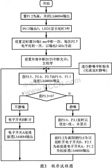

2.2 软件设计
在了解了硬件电路原理及功能要求的基础上。可用AT89C51单片机通过软件进行编程来实现电路功能,其程序框图如图3所示。
