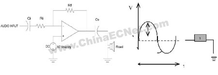

单端式(Single-end)放大器如图1所示,其增益为:
Gain = Rf/Ri
Rf:反馈电阻,Ri:输入电阻
由输出功率 = (VRMS)2/Rload,VRMS= Vpeak /21/2
因此单端式(Single-end)放大器输出功率=(Vpeak)2/2Rload

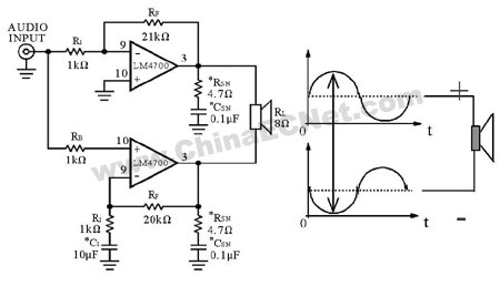

桥接式(BTL)放大器如图2所示,由两个单端式(Single-end)放大器以相差180 组成,故其
增益为:
Gain = 2Rf/Ri
Rf:反馈电阻,Ri:输入电阻
由输出功率 = (VRMS)2/Rload,桥接式VRMS= 2 Vpeak /21/2
图1 单端式(Single-end)放大器
因此:桥接式输出功率 = 2 (Vpeak)2/Rload= 4 单端式放大器输出功率
图2 桥接式放大器与作用于喇叭正负端的波形
输入与输出耦合电容值的选择
如图1,输入电阻与输入耦合电容形成一个高通滤波器,如欲得到较低的频率响应,则需选择较大的电容值,关系可用以下公示表示。
fC = 1/2 (RI)(CI)
fC:高通滤波截止频率,RI:输入电阻
CI:输入耦合电容值,此电容用来阻隔直流电压并且将输入信号耦合至放大器的输入端。
在移动通信系统中,由于体积的限制,即使使用较大的输入耦合电容值,扬声器通常也无法显示出50Hz以下的频率响应。因此,假设输入电阻为20K ,只需输入耦合电容值大于0.19 F即可。在此状况下,0.22 F 是最适当选择。
就输出耦合电容值的设定而言,同图1中,如欲得到较佳的频率响应,电容值亦需选择较大
的容值,关系可用以下公式表示:
fC=1/2(RL)(CO)
fC:高通滤波截止频率,RL:喇叭(耳机)的电阻,CO:输出耦合电容值
例如,当使用32 的耳机,如希望得到50Hz 的频率响应时,则需选择99 F的输出耦合电容值。在此状况下,100 F是最适当选择。

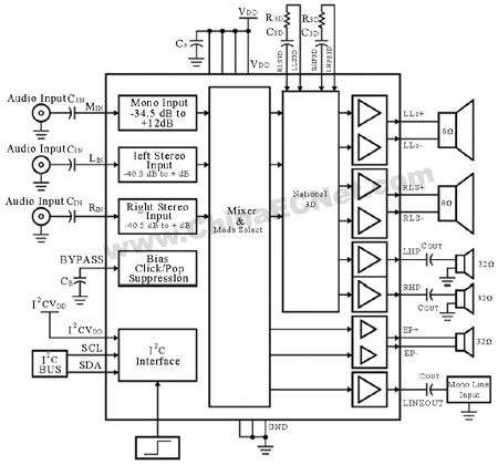

图3为3D增强立体声的音频次系统方块图,用于立体声手机或个人数字助理中,此音频次系统由下列几个部份组成:
1)后级放大器部分,包括一个立体声扬声器(喇叭)驱动器,一个立体声耳机驱动器,一个单
声道耳机放大器 (earpiece)和一个用于免提听筒的线路输出 (line out) (例如汽车的免提听筒电话输出)。
2)音量控制,可提供分为 32 级的音量控制,而且左、右及单声道的音量均可独立控制。
3)混音器,用来选择输出与输入音源的关系,可将立体声及单声道输入传送并混合在一
起,将这些输入分为 16 个不同的输出模式,使系统设计工程师能够灵活传送混合单声道及立体声音频信号,不会限定信号只能传送给立体声扬声器或立体声耳机。
4)电源控制与“开关/切换嘈音” 抑制电路。
5)3D增强立体声使用的是硬件的方式。
6)使用I2C 兼容接口加以控制芯片的功能。
声音在不同位置传至左右耳朵时,会产生不同相位差。利用此相位差原理和硬件方法,便可以仿真出3D增强立体声音效。即使系统在体积或设备上受到限制,而必需将左右喇叭摆放得很近时,仍然可以改善立体声各个高低声部的定位的种种问题。
图3 3D增强立体声音频子系统方块图
如图3的3D增强立体声方块图所示,一个外接电阻与电容电路用以控制3D增强立体声音效,用两个独立的电阻与电容电路来控制立体声扬声器与立体声耳机,如此可达到最佳的3D增强立体声效果。
在此电阻与电容电路中,3D增强立体声效果的“量”是由R3D电阻来设定的,并且成反比关系,C3D电容用以设定3D增强立体声效果的3dB低频截止频率,在低频截止频率以上才能显现出3D增强立体声效果,增加C3D电容值将降低低频截止频率,其关系可用以下公式表示:
f3D(-3dB)=1/2 (R3D)(C3D)
