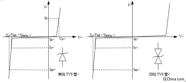

TVS管有单向和双向两种,单向TVS管的特性与稳压二极管相似,双向TVS管的特性相当于两个稳压二极管反向串联,其I-V曲线特性图见图1,图中性能参数注解:
①反向断态电压(截止电压) VRWM与反向漏电流IR:反向断态电压(截止电压)VRWM表示TVS管不导通的最高电压,在这个电压下只有很小的反向漏电流IR。
②击穿电压VBR:TVS管通过规定的测试电流IT时的电压,这是表示TVS管导通的标志电压。

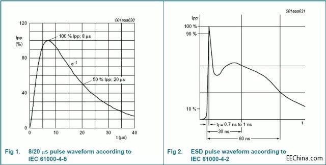

③脉冲峰值电流IPP:TVS管允许通过的10/1000μs波的最大峰值电流(8/20μs波的峰值电流约为其5倍左右,8/20μs是定义IPP脉冲波电流,请参考下图2),超过这个电流值就可能造成永久性损坏。在同一个系列中,击穿电压越高的管子允许通过的峰值电流越小。
④最大箝位电压VC:TVS管流过脉冲峰值电流IPP时两端所呈现的电压。
⑤正向导通电压VF:TVS通过正向导通电流IF的压降。
除上述性能参数外,TVS管还有一个关键参数:P-N结电容Cj。
图1 TVS管I-V曲线特性图
图2
