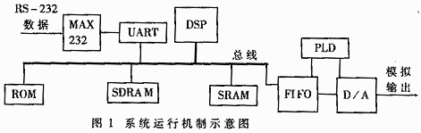

DSP系统运行机制表示如图1所示。
UART为接收RS-232数据的器件,ROM用于存储解码以及控制程序,SRAM用于存储DSP高速运算过程中所需的一些临时数据和常数表,SDRAM为解码后图像数据提供缓冲区,FIFO为数据输出到D/A的缓冲器件,D/A用于将图像的RGB数字信号转换为模拟信号输出到显示器。对FIFO等器件的控制以及产生视频的行/场同步信号可采用可编程逻辑器件PLD来实现。
系统基本流程为:系统通过UART接收码流,由定时器定时(按照码流的播放速度设定进行定时,如30帧/秒)触发DSP对接收的数据进行解码,解码后的数据输出到SDRAM缓存,然后在PLD的触发下将数据送入FIFO,再由可编程逻辑器件ALTERA公司的PLD(EPM7128SLC84-10)以一定频率控制FIFO把数据输出到D/A,转换成模拟信号输出。
