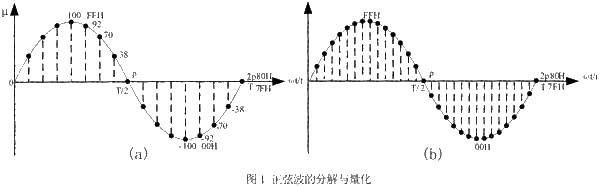

要实现信号源的数字化,首先把要得到的波形进行分解和量化,然后再对分解和量化的波形进行合成。即按顺序将波形的幅值以数字信息存入存贮器,工作时,再以相同的顺序取出相应幅值,经D/A电路变换成模拟量,输出所需的各种波形,假设我们欲得到图1(a)所示的正弦波。
如果在一个周期内,将该正弦波等分成16段,即以n°=360°/16=22.5°为间隔分成16个点。在峰-峰幅值之间共分成土100个等级,16个点的量化等级即如图1中所示;如在一个周期内,将该正弦波等分成30段,即以n°=360°/30=12°为间隔分成30个点。在峰-峰幅值之间共分成±100个等级,30个点的量化等级即如图1(b)所示。
很显然,一个周期内分解的点数以及幅度的量化级越多,波形越逼真。由此产生一个完整的正弦波所需的数据量就越大。幅度量化的级数越多,设计电路时所需的D/A位数就越多,成本就越高,但D/A位数少时,输出波形不平滑,含有高次谐波,需用低通滤波器滤除,而低通滤波器会产生附加相移。
一般是根据相位的调节细度来选择分解的点数,根据设计的等级来选择量化的级数。假如需要设计一个相位调节细度为1°,幅度调节细度为不大于0.5%的数字源。因为相位调节细度为1°,则可取360个点;8位D/A的量化等级为1/256=0.0039=0.39%另外,存贮该正弦波数据所需的存贮器容量为360×8位。

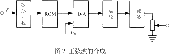

3 波形的合成
如图2所示,假定住ROM里已存贮了上述波形信息。波形计数器依次送山ROM里的地址信息0~359。在地址信号作用下,依次取出存入ROM里的各点幅伉数据,并送入D/A。在D/A中把幅值的数字信息变为相应的模拟电流,经运算放大器将电流信号变为电压信号,再通过低通滤波器滤除高次谐波,便可得到光滑的正弦波。

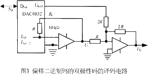

D/A变换及运放滤波电路如图3所示。
图中DAC0832是8位CMOS D/A芯片,的数字信号经两级锁存,输出的是电流信号,输出电流与输入的数字量NB的关系如式1所示
根据图中电路接法可知

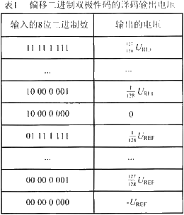

按照式3可算出输出电压Uo与输入二进制数的关系,如表1所列。它符合偏移二进制双极性码的规律。
