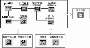

图1  μC/GUI模块及开发套件
在开发套件上,μc/GUI提供众多工具辅助开发,包括位图转换器,字体转换器,μc/GUI Viewer和非常完善的基于PC平台的模拟器,如图1所示,其中μc/GUI核心模块和LCD驱动模块是必须的,其他均是可配置可选择模块。由于c/GUI并非针对某一平台而设计,它可以运行于所有支持ANSI C的平台上,所以在PC上调试成功的应用程序可以原封不动的移植到平台上,避免繁琐的片上调试过程。
μC/GUI可以在任何的CPU上运行, 能够适应绝大多数的使用黑白或彩色LCD的应用,它提供非常好的允许处理灰度的颜色管理。还提供一个可扩展的2D图形库及占用极少RAM的窗口管理体系。在μc/GUI的最初典型配制可包括是否需要操作系统支持,是否需要内存设备支持,是否需要窗口支持,是否需要抗锯齿支持等众多选项,这对于GUI的定制和GUI的体积是非常重要的。小型系统需求RAM100bytes,堆栈500bytes,ROM10kbytes,完全满足资源非常紧张的系统之中。

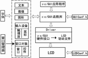

(4) 在Sample\GUI_X文件夹内包括有与硬件联系紧密的文件,包括GUI_X.c,GUI_X_embOS.c, GUI_X_uCOS.c等文件, GUI_X.c包括大部分与硬件的关联函数,如定时器的初始化和触摸屏相关函数。mc/GUI与操作系统挂接的核心是定时器的设置和挂接。μc/GUI是通过延时函数GUI_Delay()调用GUI_X_Delay,再调用GUI_Exec()处理窗口部件中的回调函数进行重绘。在任何一款嵌入式操作系统中都需要定时器的心脏跳动作用,支持OS的μc/GUI可以通过定时器的设置达到嵌入式操作系统和图形系统的实时和同步操作。在GUI_X_uCos.c中通过μc/os中的延时程序同μc/GUI挂接实现整合。
图2  μc/GUI软件结构图
(5) 经过移植之后,GUI应用程序开发通过μc/GUI而变得非常容易,在调用GUI_Init()后,用户可以根据需要正确配制μc/GUI后,可使用其强大的库函数和丰富的GUI资源进行编程。在GUI编程过程中,可以打开抗锯齿功能减小图形失真,得到高质量的图形和字体效果。采用内存设备能有效克服闪烁现象,获得更快的显示速度,但它和抗锯齿功能一样需要额外的内存开销。
