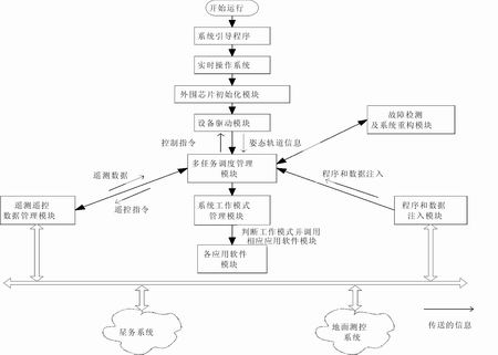

图1 纵横结合型体系结构设计

层次型
一个分层系统中,每一层向它的上一层提供服务,同时使用它的下一层提供的服务。这种结构支持基于抽象层次的设计、演化和重用。层次型又分为横向型、纵向型与纵横结合型。
横向体系结构,是指某一个软件系统可分为多个层次,层次之间的组件关系较为简单,只有上层组件调用下层组件的关系,而同一层次内部各组件之间的联系较为密切,相互之间传送消息比较频繁。在采用体系结构的基础上,按信息流来划分边界,信息流内部再划分子系统。
纵向体系结构中包含层次和线索两个概念。层次是指在相同的抽象层次上的一系列组件,而线索是子系统的特例,指所包含的一系列组件用于完成一个功能。纵向的软件结构具有可理解性、可适应性、可重用性。
纵横结合型体系结构中,一个组件不仅在垂直方向与其他组件发生关系,同时在水平方向也与其他组件发生作用。针对卫星姿轨控系统的需求,软件系统采用纵横结合型体系结构。
在姿轨控软件结构设计上要力求简单,模块化结构的软件易于单独开发而后集成,在按照共同的数据接口开发后,便于测试,若在轨运行过程中出现问题,易于查找错误和排除错误,从而到达提高可靠性的目的。在设计小卫星软件系统的过程中,可以借鉴“模块化公用舱”和“软件总线”思想,对星载嵌入式软件系统的开发采用模块化软构件来设计软件的功能模块,从而提高软件开发的效率、程序的质量,并改进维护方式。

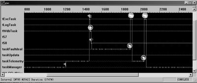

图2 设计流程图

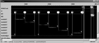

图3 仿真图
图4 仿真图

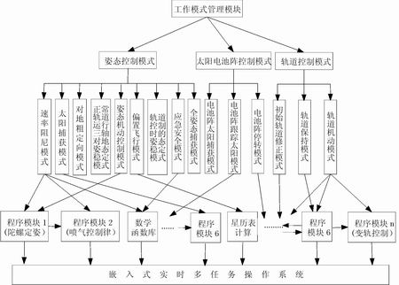

从软件角度,姿轨控软件主要完成以下功能:设置系统工作模式、部件工作状态;接收星务总线传来的轨道参数、在轨编程信息等;实时采集数据并进行处理;根据控制律,计算控制指令,对太阳或地球跟踪定向;在轨检测、系统重构等。可将星载控制计算机软件分为三部分:系统引导程序、系统软件、应用软件。

采用开发工具Tornado,运用系统集成仿真器VXSIM来进行任务模块调度的仿真。仿真时考虑一种特殊情况:遥测遥控任务taskTelemetry打断模式管理任务taskManager的执行,但在遥测遥控任务执行的过程中,系统发生了故障,则遥测遥控任务也被故障检测及系统重构任务taskFaultdeal中断,待系统故障处理完后恢复执行taskTelemetry任务,完成后再恢复执行工作模式管理任务。
针对卫星姿轨控系统的需求,应用软件系统采用纵横结合型层次体系结构。通过姿轨控系统工作模式管理模块对各应用软件任务模块的调用来完成姿轨控应用软件系统的功能。在每执行完一个任务后,自动读取任务模块调度表中的下一个任务,通过计算,确定下次任务开始执行的时间,并开始计时,时间到达后,据飞行任务模式字等内容创建并运行相应的姿轨控应用任务模块。对于需要再次调用的任务在运行完后挂起,等下次用时激活运行即可;对于不会再次调用的任务则在运行完后删除,以免占用空间。
