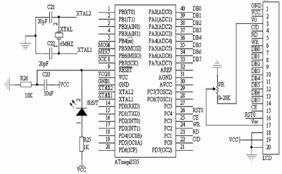

LCM与ATmega8535单片机的接口连接
由于ATmega8535的总线读写周期为50ns,是51系列单片机的上百倍。对于此种高速MPU来说,采用间接方式较好,即采用模拟液晶控制器时序的方式与液晶控制器通信。基于间接方法的实用性较强且接口方式简单,下面给出HY-240128M-201型LCM与AVR系列中ATmega8535型单片机的接口方法,电路如图1所示。
图1 HY-240128M-201与ATmega8535单片机接口电路图
LCM电源电路
HY-240128M-201需要三种供电电源:逻辑电源、驱动电源和背光电源。其中逻辑电源通过VSS和VDD两个引脚来提供;驱动电源通过V0和VEE提供;背光电源通过LEDALEDK提供。
VSS和LEDK可直接接地,VDD和LEDA接+5V;V0通过电位计接地,VEE接滑动端来调节驱动电压,当驱动电压过低时,屏幕无显示,过高时屏幕全黑。注意电位计的最大阻值应该在10KW-20KW之间。
LCM的复位电路
复位引脚为16-/RST,高电平时为正常状态,低电平时为复位状态,它将行、列计数器和显示寄存器清零。复位电路部分可通过对+5V接4.7KW电阻,对地接4.7μF电容来实现,也可直接与单片机I/O口相连,通过软件来控制,注意,LCM上电后/RST引脚保持低电平5个时钟周期才能实现复位。
