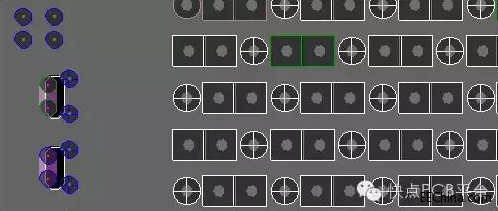

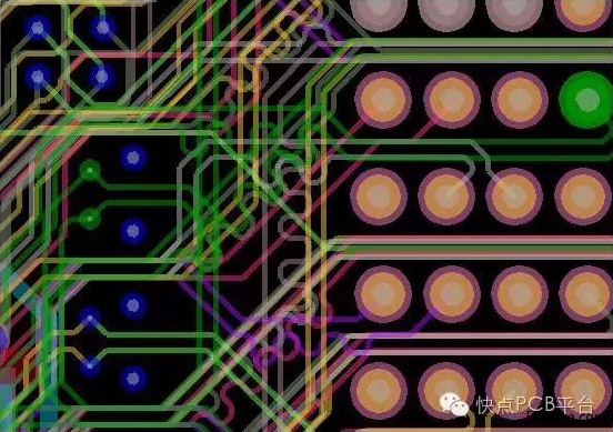

2、在打孔换层的地方要加一对gnd孔,高速孔到回流孔间距是40mil,在平面层要做反焊盘,串的小电容和BGA内要在对应的2层做反焊盘~!高速线对的孔中心到孔中心也要40mil。如下图2,图3:
图2-高速线的反焊盘和连接器的反焊盘
图3-02层小电容的反焊盘。

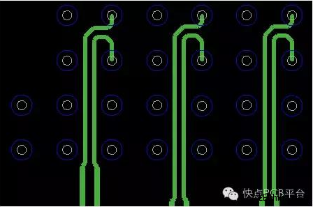

3、连接器内走线要中心出线,要做反焊盘,出线方式各不相同,在走高速线时需要把出线方式确认清楚。一般不在连接器端做等长。如下图4所示高速孔和回流孔的打法和连接器的出线方式。
图4
