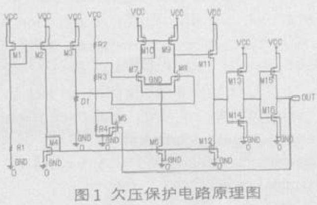

欠压保护的电路原理图如图1 所示。共由五部分组成:偏置电路、基准电压产生、欠压检测输入、比较器、反馈回路。
本电路的电源电压是15V,M1、M2、M4、R1 是电路的偏置部分,给后级电路提供偏置,电阻R1 决定了电路的工作点,M1、M2、M4 是电流镜;M3、D1产生基准电压,输入比较器的同相端;分压电阻R2、R3、R4是欠压检测输入,输入比较器的反相端;R4、M5是欠压信号的反馈回路;其余M6"M16 组成四级放大比较器。
M3、D1 产生基准电压,输入比较器的同相端,固定不变是11V,当电源电压正常工作时,反相端的欠压检测输给比较器的反相端的电压大于11V,比较器输出为低,M5截止,反馈电路不起作用;当欠压发生时,分压电阻R2、R3、R4 反映比较敏感,当电阻分压后输给反相端的电压小于11V,比较器的输出电压为高,此信号将M5 开启,使得R4两端的电压变为M5两端的饱和电压,趋近于0V,从而进一步拉低了R2、R3 分压后得输出电压,形成了欠压的正反馈。输出为高,欠压锁定,起到了保护作用。

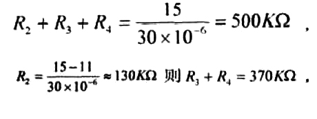

稳压管的电压值的设定要考虑工艺的实现并且要满足M3 工作在饱和区的条件下选定,这里电压值选为11V;而电阻的设计要考虑面积因素。电阻R2、R3、R4 构成分压器,设定此路中电流是30 μ A,忽略M5 的电阻,可得
其中,R3=300KΩ,R4=70KΩ

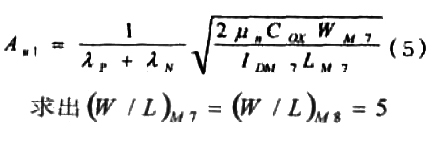

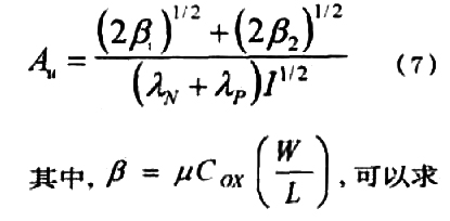

对于差分放大级。放大倍数Aμ1=50, 偏置电流为30μA,则两个支路的电流为1 5 μ A 。根据计算公式:

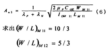

第二级,共源放大级。放大倍数A μ2=20,流过的电流为20 μ A,根据
第三级和第四级推挽CMOS 放大级,由公式:
出M13"M15 各管的宽长比为:

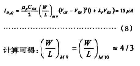

差分对的有源负载管宽长比的计算。从电压角度出发,为了保证所有的管子在信号范围内都工作在恒流区或临界恒流区,而不进入深度线性区,根据总电源电压VDD =15V,我们可以大致分配M9、M10 的静态。则:
计算可得:

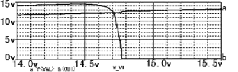

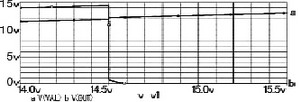

通过上面的计算所得, 利用pspice 对电路进行模拟,在模拟仿真过程中,各管的尺寸有调整,在仿真时,分别增大和减小电源电压来进行电源扫描,波形见图2。 从仿真的波形中可以看出:当增大电源电压时,电压低于14.78V时,欠压锁定;当减小电源电压时,电压低于14.5V 时,欠压锁定。仍可进一步调整参数,来改善增大电源电压时的欠压曲线。
(a)电源扫描的波形(增大电源电压)
(b)电源扫描的波形(减小电源电压)
图2电源扫描的波形图
