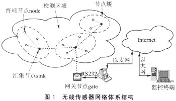

系统网络体系结构如图1所示。多个终端节点node与汇集节点sink决定了检测区域的范围,各节点监测数据通过自组织的多跳路由网络传送至网关节点gate;然后通过串行通信接口传送至网关计算机并接入Internet,远程的监控终端可以通过Internet获取监控范围内的监测数据。
在该网络中,网关接入设备和监控终端均可使用传统的计算机实现,以下主要关注的是终端节点、汇集节点和网关节点。从数据处理强度来看,由于采用的是一种树状网络,所以终端节点数据最少,仅需在特定的检测时获取数据并送出;汇集节点数据量稍大,需要接收多个终端节点的数据并经过初步处理后送至下一汇集节点或网关节点;网关节点的数据量最大,需要接收整个检测区域内的数据并经过解析、融合、协议转换等处理后再送入Internet。从能源需求来看,终端节点能耗最小,汇集节点次之,但这两类节点通常都只能使用自带的有限能源,一旦耗尽即停止工作;而网关节点虽然能耗大,但可以采用外部能源持续供给,在功耗上可以不作苛刻要求。因此,在全网中主要针对终端节点和汇集节点的能耗作严格要求并在多层次进行优化,以最大限度地延长全网的有效工作时间。

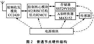

由于无线传感器网络是一种典型的自组织网络,其拓扑结构会随着节点的加入、退出或移动而改变,各节点在网络中的功能也随之动态变化,因此在监测区域中的节点都应具备充当终端节点或汇集节点的能力。终端节点和汇集节点可统称为"普通节点",其硬件结构如图2所示。
在普通节点中设计并实现了一个8位RISC结构低功耗MCU作为系统控制核心,后面会进行详细介绍;存储器SST29VE020用作外部程序存储器,容量为256 KB;A/D转换器MAX152用于将外部传感器经调理后的电压信号转换为数字信号;射频收发模块使用Chipcon公司支持ZigBee协议的CC2420[2]。网关节点与普通节点从结构上看是类似的,只是工作环境不同且功能需求有所增加,可由普通节点扩展实现。

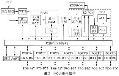

MCU硬件结构如图3所示。在该设计中MCU采用了与ELAN公司EM78系列MCU指令集兼容的形式,完成原型开发。CPU采用两级流水,使用两相时钟控制完成预取指操作,在跳转指令后自动加入一条空操作指令NOP完成对转移类操作的控制。目前在同等总线时钟频率的情况下,该CPU的操作速度比EM78系列MCU快一倍。
MCU外部程序存储器采用256K×8位结构,实际使用时由相邻奇偶地址单元构成128K×16位形式,以满足13位宽度指令集的需求。用于取指操作的寄存器R2(PC)为17位宽,其中高7位用作程序存储器128个页面的寻址;低10位用于页内寻址;寄存器R5存储当前工作页面地址,由指令解码器判定并操作向R2的传递。这种寻址方式有利于物理结构上同样采用分页形式的Flash存储器的操作。
MCU片内存储器包括4 KB数据RAM、128字节通用寄存器RAM以及其他特殊寄存器。为缩小CPU的直接寻址范围和满足固定短字长指令集的使用,各存储器采用了分页、分块和映像的统一组织方式。特殊寄存器包括MCU各模块寄存器和I/O寄存器,共分为6页,每页最大16字节,使用寄存器R3进行页面的切换操作;由于寄存器并不完全占用所有地址空间,暂缺的部分留作以后扩展。128字节通用寄存器RAM分为4个块,每块32字节,使用寄存器R4进行块切换操作,虽然进行了分块但仍然设计了直接和间接两种寻址方式,提高了其操作灵活度。该部分空间主要由程序中变量使用,而分块的结构在节省地址空间的同时也增强了各函数变量间的保护机制,有利于嵌入式操作系统的应用。4 KB数据RAM被映像到分页的数据寄存器之中,通过16位宽的地址接口和8位宽的数据接口进行存取操作,极大地缩小了直接寻址空间。目前这种存储器组织方式虽然会增加一些数据存取的开销,但在运算负荷并不重的节点系统中使用不会影响其性能,并且可以在编译器层次针对这种结构对代码进行优化。这种形式带来的优点是可以简化CPU的硬件结构,显著减小节点体积和降低功耗,从总体上来看对节点系统构造是有利的。
MCU中共有8个外部中断源和5个内部中断源。8个外部中断源与端口PORT7复用引脚,并可以设定上升沿或下降沿触发模式,以满足不同外设接口的需要。5个内部中断源分别来自TCC、COUNTER1、COUNTER2、UART和SPI模块。TCC模块可利用外部时钟进行计时操作,为操作系统进行时间片的划分提供基本硬件支持;COUNTER1和COUNTER2采用内部总线时钟计数,除基本的计数和定时功能外,还可将其与外部中断引脚配合实现输入捕捉或输出比较功能;UART和SPI模块的中断主要用于通信服务程序。
