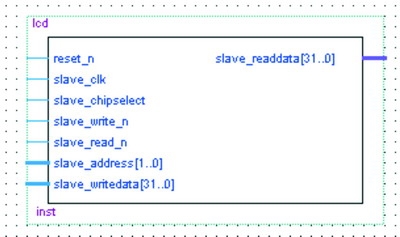

Avalon从总线接口负责处理器与LCD控制器的接口控制,LCD控制器在整个系统中作为从设备,NIOS II通过该接口对控制寄存器进行设置,控制LCD。
LCD从模块有四个32bit的可读写寄存器,用于控制LCD控制器的工作和指示其工作状态。

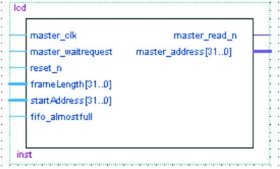

Avalon Bus DMA Master主设备接口模块实现
Avalon Bus DMA Master负责按照控制模块的指令,读取SDRAM中的数据,并写入到FIFO中,其核心部分是DMA地址累加器。当条件满足时,地址累加器开始在100MHz的时钟下以4为单位开始累加用于生成读取SDRAM的地址。读完一帧的数据后,自动复位到首地址,继续累加。
主设备接口采用带延迟的主设备读传输模式,在这种传输模式下,即使没有接收到上一次的有效数据,主设备也可以发起下一次读命令。当waitrequest信号无效(低电平)时,主设备可以连续的发起读命令,当waitrequest信号有效(高电平)时,主设备开始等待,直到其变为低电平。当readdatavalid信号有效(高电平)时,表示读数据有效,此时主设备可以锁存数据口上的有效数据。这里没有使用flush信号,flush信号会清除前面一切未完成的读命令。Avalon总线保证数据的输出顺序与主设备要求的顺序一致(即与主设备地址输出顺序一致)。readdatavalid信号可以作为FIFO的wrreq信号,这样可以直接将读出来的数据写入到FIFO中。当前地址等于尾地址时,则复位累加器,使之重新开始从首地址累加。地址累加器代码模块如图3。

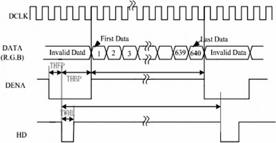

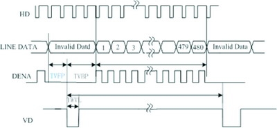

时序发生器用于产生TFT所需的时序,将图像数据按特定的时序输出。每种控制器的设计关键就是时序设计,本文专门针对三菱公司的AA084VC05液晶屏,图4,图5是其时序图。
图4 水平时序图
图5 垂直时序图
LCD时序发生器以DCLK为时钟基准,该DCLK即上面所说的PCLK,也就是像点时钟,每个像素点的数据以该时钟驱动进入LCD。图4为AA084VC05的水平扫描时序,其中,DATA为18位数据信号(本设计中只用其中的16位),DENA为数据有效信号,高电平使能,其有效宽度THA为640个DCLK;HD为水平同步信号,低电平有效,其有效宽度TWHL为96个DCLK。一行640个象素扫描完毕之后,控制器将驱动HD有效,在HD有效之前插入THFP(Horizontal Front Porch)为16个DCLK,有效之后插入THBP(Horizontal Back Porch)为144个DCLK,然后再开始下一行的扫描。如此一来,行扫描信号的频率FH典型值为31.5KHz。而读FIFO信号要提前DENA信号一个时钟节拍到来,提前一个时钟节拍结束,因为该FIFO有一个时钟节拍的延迟。
AA084VC05的垂直扫描时序与水平扫描时序类似,该时序以HD为时钟基准,其中,VD为垂直同步信号(帧同步)。每扫描完一帧(480行),控制器将驱动VD有效(低电平),有效宽度TWVL为2个HD。同样,在VD有效之前插入TVFP(Vertical Front Porch)为10个HD,有效之后插入TVBP(Vertical Back Porch)为35个HD,如此一来,垂直扫描信号频率FV的典型值为60Hz。
