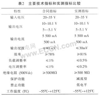

目前,该产品已顺利通过信息产业部五所的直接QML检验,并已通过鉴定。其产品的主要技术指标和实测指标比较如表2所列。
