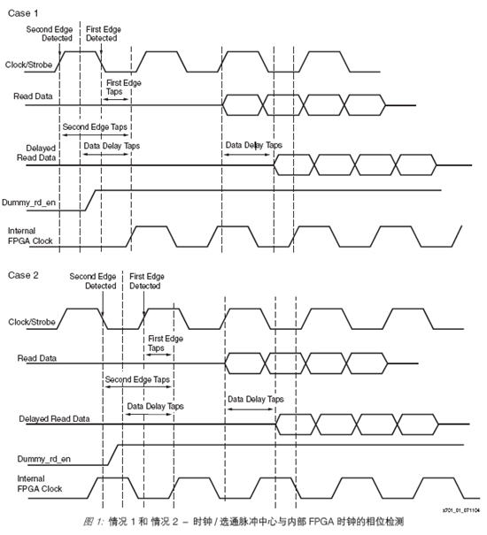

与时钟/ 选通脉冲相关的数据位的延迟值就是内部 FPGA 时钟上升沿与时钟/ 选通脉冲中心之间的相位差。假设时钟/ 选通脉冲和数据实现了边沿对齐。要确定这个相位差,时钟/ 选通脉冲通过 IOB 内的 64-tap 绝对延迟线输入,并利用内部 FPGA 时钟在增量 tap 输出端对其进行采样。
要确定时钟/ 选通脉冲的中心,至少需要检测到时钟/ 选通脉冲的两个边沿或转换。检测出第二次转换所需的 tap 数(即第二个边沿的 tap)和检测出第一次转换所需的 tap 数(即第一个边沿的 tap)之差,即为时钟/ 选通脉冲宽度。这个差值的二分之一就是脉冲中心(即脉冲中心的 tap)。从内部 FPGA 时钟上升沿到时钟/ 选通脉冲中心之间的 tap 数,即为第一个边沿的tap 数与脉冲中心的 tap 数之和。

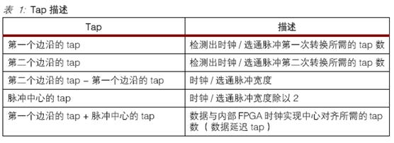

表1 描述了各类 tap 数量。
图1 说明了通过使数据延迟相应的 tap 数,让数据与内部 FPGA 时钟实现中心对齐的两种情况。第 1 种情况所示为,由于时钟/ 选通脉冲的下降沿是被检测到的第一个边沿,因此内部FPGA 时钟的上升沿位于延迟数据的中心。第 2 种情况所示为,由于时钟/ 选通脉冲的上升沿是检测到的第一个边沿,因此内部 FPGA 时钟下降沿位于延迟数据的中心。

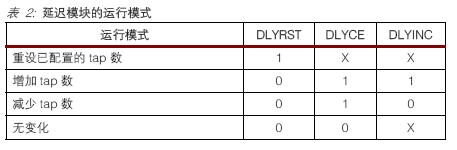

DLYINC - 延迟线递增/ 递减信号,可增加或减少延迟模块中的 tap 数。表2 描述了延迟线的运行模式。

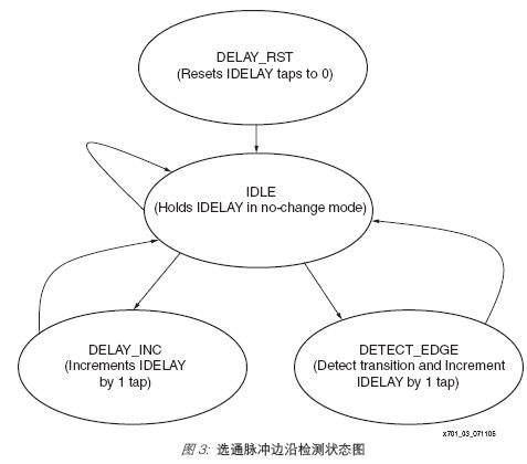

用于控制这些延迟模块输入的状态图如图3 所示。该状态机的四种状态分别为:DELAY_RST、IDLE、DELAY_INC 和 DETECT_EDGE。
DELAY_RST
该状态是发起虚读操作时启用的状态机的第一个状态。在这种状态下,延迟模块被重设为“0”tap。该状态之后是多个 IDLE 状态。
IDLE
在这种状态下,延迟模块保持“无变化”运行模式。除 IDLE 状态之外,每种状态结束后都会出现数个 IDLE 状态, 以便处理 tap 输出值。IDLE 状态之后是另一个 IDLE、DELAY_INC 或DETECT_EDGE 状态。
DELAY_INC
这个状态使延迟模块tap 数加 1。该状态之后是数个IDLE 状态。
DETECT_EDGE
在这种状态下,比较延迟模块的输出及其上一个值,用于检测信号边沿或转换,同时,延迟模块tap 数加 1。该状态之后是数个 IDLE 状态。

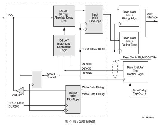

在确定了延迟数据所需的 tap 数后,将启用数据 IDELAY 电路,并增加到这一数值。按照所需的 tap 数,使数据 IDELAY 电路增加相同的时钟周期。数据 IDELAY 电路的读/ 写数据通路结构图如图4 所示。
数据采集与二次采集

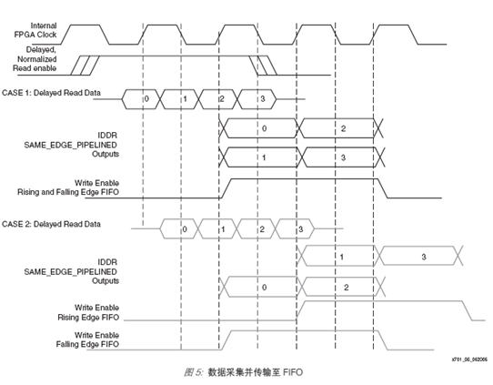

如图4 所示,利用内部FPGA时钟,在输入 DDR 触发器中采集延迟数据。然后,把这些触发器的输出存储到两个FIFO 中;一个代表上升沿数据,另一个代表下降沿数据。这些FIFO 是利用LUT RAM 实现的,其写使能操作由控制器生成的读使能信号提供,并在数据格式校准的基础上与采集的读取数据对齐。
DDR2 SDRAM 器件并未随读取数据一同提供读有效或读使能信号。因此,控制器将根据 CAS延迟和突发长度,生成这个读使能信号。在开始执行读取操作时,必须令该读使能信号有效,并在选通脉冲的最后一个上升沿结束后使其无效。在IDDR 触发器的输出端,该读使能信号必须与采集到的读取数据对齐。为了实现读使能对齐,在数据与FPGA 时钟对齐后,将已知数据格式写入存储器。然后读回已知数据格式,并在读使能信号与采集到的读取数据对齐之前,利用移位寄存器延迟读使能信号。每字节数据都会生成一个读使能信号。图5 为读使能对齐的时序图。
