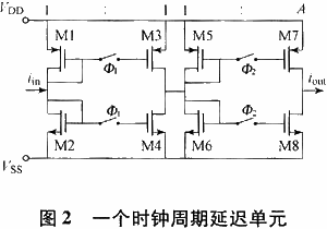

2 甲乙类延迟单元
甲乙类开关电流延迟单元如图2所示,由两级甲乙类存储单元串联而成。M3、M4、M7、M8用做存储管,电路工作过程如下。在φ1[n]相,第1级存储单元的存储管M3、M4对输入电流取样;在φ2[n+1/2]相,开关φ1断开,M3、M4将取样相电流输出到第2级存储单元,由存储管M7、M8输出电流。电路实现的传递函数为H(z)=Az-1。

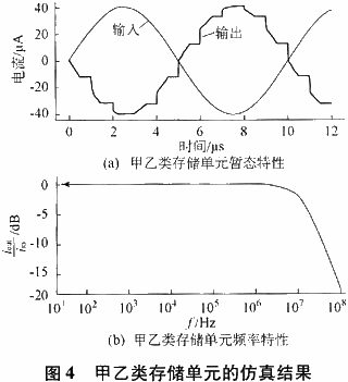

4 仿真结果分析
采用HSPICE分别对设计的存储单元、延迟单元和积分器电路进行了仿真,晶体管模型选用TSMC0.18μm标准数字工艺参数。电源电压为±1 V;输入电流iin=40μA,信号频率fin=100 kHz,采样频率fs=1 MHz;开关管的宽长比W/L=0.4μn/0.4μm。所有PMOS存储管的W/L=28μm/4μm,所有NMOS存储管的W/L=12μm/8μm。
甲乙类存储单元的仿真结果如图4所示,由图4(b)测得的-3 dB频率为12.9 MHz,即电路的最大采样信号频率为12.9 MHz。

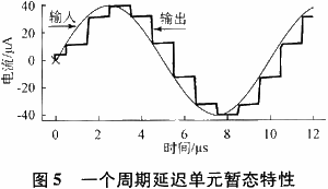

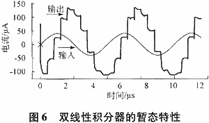

延迟单元和双线性积分器的仿真结果如图5和图6所示。
从图4~6可以看出,输出达到了预期功能。仿真波形中没有出现瞬态虚假信号,所有信号波形相当理想。
