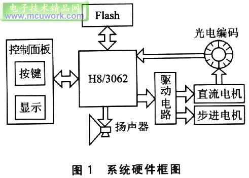

绕线机控制系统是一个控制两个电机的单片机控制系统,我们使用本文提出的新开发方法进行这个系统的开发。系统采用瑞萨公司H8/300H系列的16位单片机H8/3062,整个系统硬件结构如图l所示。单片机通过I/O口与Flash芯片、控制面板、扬声器以及电机驱动电路相连,并通过光电编码盘检测直流电机转动的圈数。

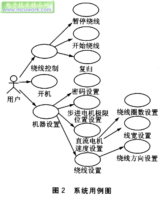

系统的参与者只有用户1个,通过对系统需求的分析,可以识别3个主要用例:开机、机器设置和绕线控制。通过对用例的进一步分解,得出系统的用例图,如图2所示。

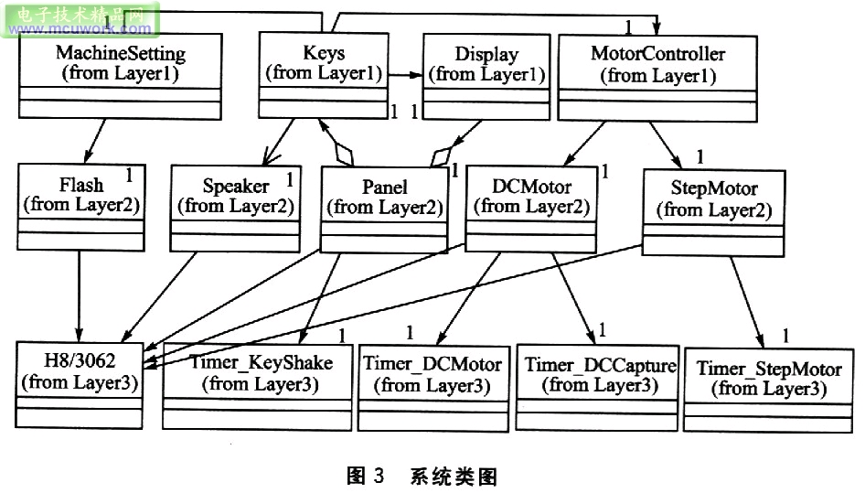

完成需求分析之后,进入设计阶段。这个阶段中,以需求分析结果为基础,找出系统所需要的类和对象以及其相互关系。针对嵌入式系统的特点,面向对象的一些高级特性不能使用,动态创建对象、派生和多态这样的特性会大大降低系统速度并增大代码空间和数据空间,对瑞萨H8/3062,这款单片机只有128KB的ROM和4KB的RAM,节省每一个字节都显得非常重要。
通过对用例和系统结构分析,识别出来的类和关系如图3所示。
出于可移植性的考虑,所有类被分成3个层次:
最顶层是功能逻辑类的抽象,MachineStting为机器设置类;Keys为按键类,Displayr为显示类,MotorController为电机控制器类。这些逻辑上的类与硬件无关,便于以后硬件修改,同时使得开发绕线机的不同版本变得非常容易,如从平绕机到开发环行机,从二轴绕线机到开发三轴绕线机。
中间层是外围硬件类的抽象,Flash为Flash存储类,用于存储设置的参数;Speaker为扬声器类;Panel为面板类;DCMoto/为直流电机类;StepMotor为步进电机类。
最底层是单片机及其内部功能模块类的抽象,H8/3062为单片机类,用于封装输入/输出口;Timer_KeyShake为按键防抖定时器;Timer_DCMotor为直流电机PWM脉冲产生定时器;Timer_DCCapture为直流电机圈数捕获定时器;Timer_StepMotor为步进电机PWM脉冲产生定时器。分这一层可以使得变换单片机类型非常容易,瑞萨H8/300H系列单片机在国内应用非常罕见,之所以选用这款是为了与国外产品的竞争,这样可以更快、更好地打开国际销路,但在选择这款单片机的同时已经做好了移植到ARM内核单片机的准备。

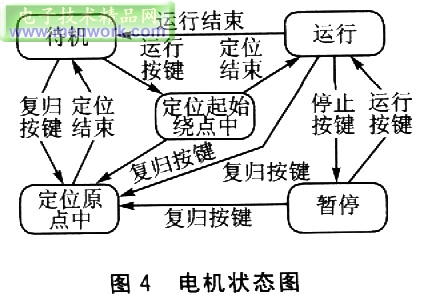

为了理解系统的动态行为,还应该用顺序图、协作图、状态图和活动图对系统动态行为进行描述。状态图对嵌入式系统的设计尤其重要,这里用其对MotorController的状态转换进行描述,如图4所示。

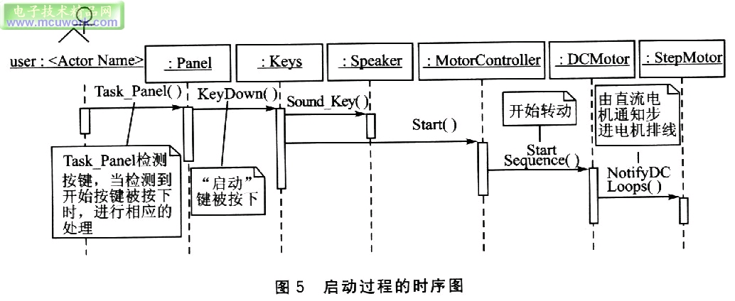

可以用时序图等对用例进行进一步的分析,“启动”按键按下后处理的时序图如图5所示。

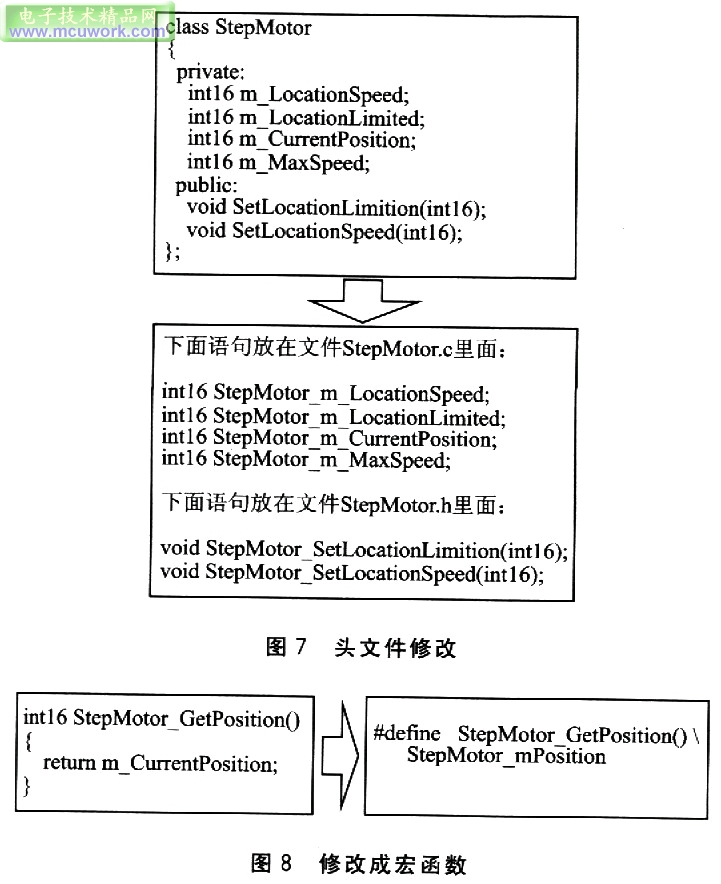

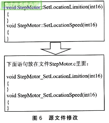

要用C编码,需要把C 代码稍作修改变成C代码。由于没有动态创建实体,所有的对象都是静态的。这使得修改工作极其简单——把“::”改成“_”即可。修改后的“_”前面的部分可以看成是对象名,后面的部分看成是成员函数名,源文件的修改如图6所示。
头文件也需要做相应的修改,对变量的定义需要放到源文件里面,如图7所示。

①把成员函数定义成宏函数。由于面向对象数据隐藏的特点,对数据的操作需要以函数的形式提供,使得数据的操作效率变低。C 编程时,类的成员函数不能修改成宏,改为C函数后,就可以修改了;但这种优化最好在调试结束后进行,因为宏函数不方便错误定位。修改方法如图8所示。

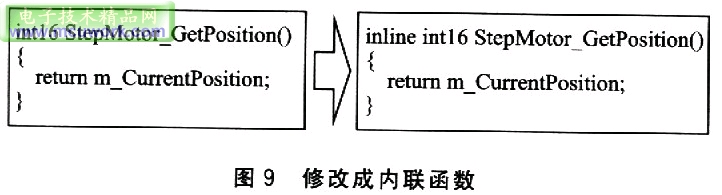

②把成员函数定义成内联函数,如图9所示。
