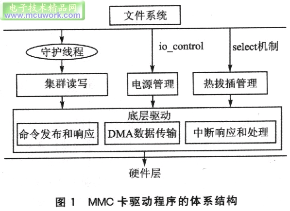

MMC卡仅通过5个引脚与主机的控制器相连,通过串行协议与主机通信。MMC卡在硬件上的简单构造必然导致在实现驱动程序上的复杂。依据MMC卡的通信掷议规范和Linux驱动程序的结构,把驱动程序原有的底层驱动、守护线程、单块读写进行改进和扩展,其结构层次再划分为底层驱动、守护线程、集群读写、电源管理及热拔插管理5个部分,如图1所示。
图1中各部分的功能为:
①底层驱动——处理直接涉及与MMC卡硬件寄存器端口的操作,包括:命令的发布和响应、中断响应和处理、PIO或者DMA通道数据传输等。
②集群读写——将磁盘相邻数据块的读写请求合并起来一起发布读写命令,以加快数据读写,并在读写中实现并发控制。
③电源管理——实现MMC卡的低功耗管理。
④热拔插管理——实现MMC卡的即插即用功能。
⑤守护线程——响应文件系统的读写请求并启动对卡的1/O。
