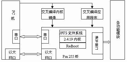

由于嵌入式系统本身不具有软件开发能力,采用PC+目标机的开发方式,在运行linux2.4.20内核的PC机上为PXA 255板提供开发和交叉编译环境。利用PXA 255板的FF串口作调试口与PC的串口相连,可方便地进行调试工作,利用PXA255板的以太网接口和PC相连,建立点对点的连结,在PC上建立FTP服务器,将应用程序及内核等文件通过以太网接口传到PXA255板上。
3.2 交叉编译环境的建立
要在PC上开发出能运行在PXA255板上的程序,必须在PC上为其建立一个针对ARM芯片的交叉编译环境,为此,将用到交叉编译工具链,包括:交叉编译工具arm-linux-gcc、二进制文件处理工具arm-linux-binutils及链接和运行库arm-linux-blibc。
建立起交叉编译环境后,就可以用此交叉编译器为PXA255板编译其内核和应用程序了。整个开发环境的结构框图如下:
图(1) 开发环境的结构框图

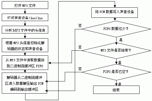

为了MP3文件能够连续的播放,需要为原始二进制在内存中建立一个FIFO缓冲区,以保证每个时刻都有足够的数据,这个缓冲区要有足够的大小,当缓冲区数据小于某个值时,就要及时写入新的数据,在程序的主循环中需要有段判FIFO数据情况和填入数据的程序。主数据也需要一个缓冲区,用来存放解码时用到的数据,播放MP3文件的大致流程如下:
5.2 MP3音频解码流程
图(3) MP3音频解码播放器程序流程图
除解码和播放MP3程序外,还需用户控制部分的程序。MP3播放要求实时性很高,所以不能跟用户控制程序放在一起,需要为它创建一个线程。通过Linux下的Pthread线程,它可以共享内存的数据,这使得线程间通信变得方便。MP3播放的代码就可以放到一个线程里面去,通过共享内存数据由主线程来处理用户操作、启动、暂停和结束播放线程序。引入了多线程操作后,使播放器用户界面的各操作(如按纽按下、鼠标点击等)不必等待MP3解码完成而不能得到及时响应。
