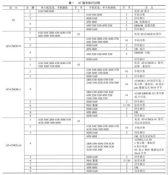

单片机与手机的软件接口其实就是单片机通过与GSM短信息有关的AT指令控制手机的控制技术,如读取手机的短消息内容,删除短消息内容,列出手机中还未读的短消息等。关于AT指令的功能描述见参考文献[1,2]的文章内容,此处不再赘述。然而,执行一条指令,也并非某些资料中介绍得那么简单。事实上,指令的执行过程需要单片机与手机交互应答完成,每一次发送或接收的字节数有严格的规定,二者必须依据这些规定实现数据交换,否则,通信就是失败的。笔者经过对几种手机反复测试,总结出来一些规律,如表1所列。
对几个问题说明如下。
①所有AT指令的指令符号、常数、PDu数据包等都是以ASCII编码形式传送的,比如“A”的ASCII编码为41H,“T”的AscII编码为54H,数字“0,,的AsCⅡ编码为30H等。
②单片机控制手机工作,必须把手机的短信息工作模式设置为PDu格式,即通过指令AT+cMGF=O完成。
③单片机向手机发送每一条指令后,必须以回车符作为该条指令的结束,回车的ASCII编码为0DH。例如,单片机向手机发送“AT+CMGF=0”这条指令,其ASCII编码序列为“41H、54H、2BH、42H、4DH、47H、46H、3DH、30H、0DH”,最后一个字节0DH就是回车符,表示该条指令结束,如果没有这个回车符,手机将不识别这条指令。
④当手机接收到一条完整的AT指令后,手机并不立即执行这条指令,而是先把刚才接收到的AT指令的全部ASCII编码序列全部反发送出来(含0DH),然后发送一个回车符和换行符的ASCII编码,即0DH和0AH,最后执行该条指令。
⑤手机向单片机传送短信息内容时,其PDu数据包的内容是以十六进制表示的数据,但并不是直接向单片机传递十六进制数据,而仍然是把每一位十六进制数以AscII编码来发送。这样,二个字节的十六进制数就变成4字节的ASCII码。但是,PDU数据包中的数据字节长度部分仍然是实际字节长度,而不是变成AscII码的字节长度,这在编程时应特别注意,否则,接收的数据就不完整。单片机接收到PDU数据包数据后,必须将其恢复成十六进制数据,其算法如下:设a为接收的ASCII码,b为转换后的十六进制数。如果a39H,则b=a-30H-07H,最后把前后两个数合并为一个字节。
⑥手机向单片机应答PDU数据包的字节数不包括前9字节数据(短信服务中心地址),但向单片机传送PDU数据包时,包括这9个字节的数据。例如,如果手机应答的PDU数据长度为50,而实际向单片机传送的十六进制数据为59字节,ASCII码为2×59字节,所以,单片机必须按2×59字节接收PDU数据。
