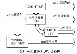

复位电路 实现系统上电复位和在系统工作时用户按键复位。电源电路 为12 V—5 V、5 V—3.3 V和5 V—1.8 V的电压转换。IDE硬盘需要12 V电压,EP9315微处理器的内核工作电压为1.8 V,其片内功能模块的工作电压为3.3 V,电压转换采用7805和LM1117系列转换器实现。电源管理系统功能框图如图3所示。
