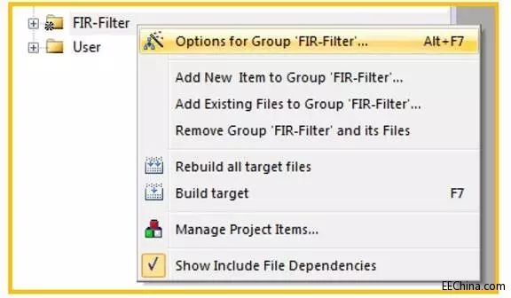

1) 右击项目中的IP代码文件组(比如AN4701 的例子中的FIR-Filter),选择“Options for Group‘FIR-Filter’”

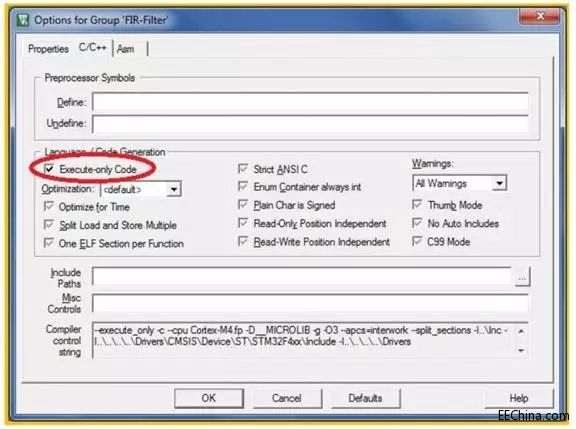

在对话框中选择“C/C++”页面,选中“Execute-only code”,点“OK”。

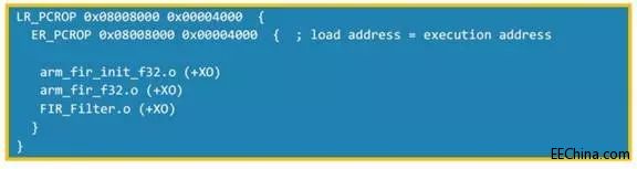

2) 另外,还需修改Keil scatter file(.sct文件),设置IP 代码为只可执行代码,如下:

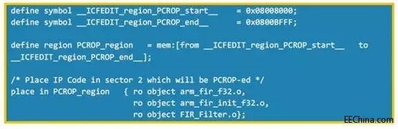

2) 另外,还需修改IAR ICF 文件(.icf 文件)。假如我们将IP 代码放在Sector 2,那么,我们需要在.icf 中加入以下内容,如下:
