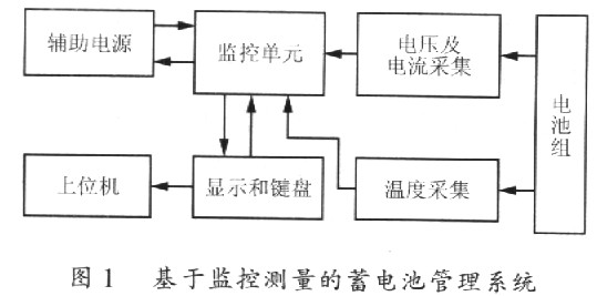

1.2 基于监控测量的蓄电池管理系统
在给电池充电的过程中,涉及到电池工作电压、工作电流、温度等参数,这些都是表征电池状态的重要参数。采用传感器提取这些参数,然后再配合故障诊断、遥控遥测、自动报警和事故现场处理等功能,就可以组成一电池管理系统。如图1所示。

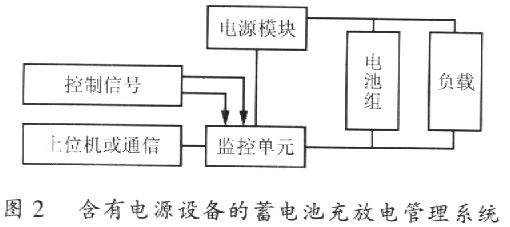

1.3 与电源设备一起构成的蓄电池充放电管理系统
在通讯、供电系统中,为了保证电网掉电时蓄电池组能及时补充电能,在规定时间内向负载供电,保证通信或电力合闸系统的正常运转,通常是将电池组自接挂接在电源模块输出端。当电网正常工作时,电池组工作在浮充状态,起到平滑滤波和保持容量(补充自放电的容量损失)的作用。一旦电网掉电,蓄电池组立即投入工作,当电网恢复,电源模块立即对电池进行充电。如图2所示。
这样的一个系统由于和电源模块联系起来,所以,可以从充放电过程上来优化电池工作状态,电池充电成为可控的过程,建立在这样一个系统上的监控单元应该具有第一种监控系统中所有功能,并且可以和电源模块直接“对话”,根据要求对电池进行管理,并且可以实时监控电池的放电状态,对电池的工作进行优化。因此,电池组的工作会更加可靠,可控性和智能化程度也会更高。但是这样一个系统存在的丰要问题是:
(1)没有解决电池组串联运行过程中不均衡现象的问题,这也是电池失效的重要原因之一;
(2)一般只完成了电池生产厂家提供的充电曲线,对于电池在使用过程中发生的其它问题控制不够全面,例如深度放电后的涓充问题等。

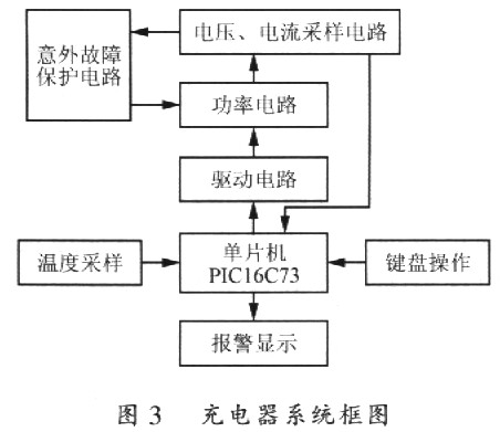

图3所示为钾能充电器的系统框图。单片机是智能充电器的核心部件,它根据电流、电压采样以及温度采样做出温度补偿后的PWM波形输出,经过驱动电路提供给功率电路,并且决定了智能充电器的工作状态,可以在必要的情况下做出保护动作。意外故障保护电路町以在单片机失效的情况下对电路进行强制保护,起到舣重保险的作用。报警显示部分用若干个LED表示系统的运行状态,简单有效。

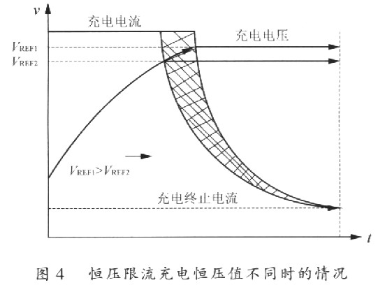

充电方式采用恒压限流法。恒压限流充电模式分两个阶段,第一阶段是恒流阶段,即系统给定电流值,给电池以恒定电流充电,当电池的电压达到系统给定的转化值,就转为第二阶段——恒压阶段。恒压转化值会影响充入电量的多少。
由图4可知,当恒压转化值(Vref)设置的较低时,充入的电量不足(图中阴影部分就是少充入的容量),没有充分利用电池的容最,长期工作,会引起电池容量丢失,这就要求把恒压转化值设高。但是恒压值较高,容易在充电末期引起过充电,这同样会导致电池容量丢失。
为了解决这个矛盾,系统引进了第三个阶段——浮充阶段,这样就可以把恒压转化值设置的比普通恒压限流模式高,这样可以保证充入足够的电量,在充电末期转入浮充阶段,用稍低的电压浮充充电,从而保证不会过充电。
三阶段充电方法保证了充电末期不过充,同时又能达到满充的目的,是一种成本较低的通用蓄电池充电解决方案。

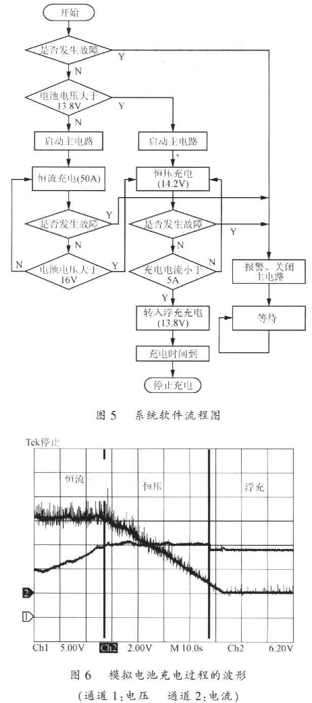

图5为系统软件的程序流程图。根据电池的端电压决定充电器工作在何种充电状态。
我们做的是全数字化的改良型PI调节环,由于PI调节的积分环在前期对误差进行积累,为了不让积累的误差影响系统的稳定性,所以我们在误差等于0时,对原有积累的误差清零。当误差等于±1时,只进行积分运算,减慢调整速度,避免产生振荡。
铅酸蓄电池的充电电压需要根据环境温度进行调整,以-4mV/℃的补偿系数来调整。因此我们加入了温度补偿的功能。
4 实验结果
图6为用电子负载模拟电池三阶段充电过程的波形图。从图6中我们可以看出智能充电系统能够方便地实现各个充电状态的转换。
