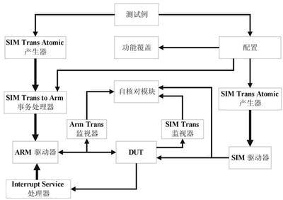

SIMC模块的RVM分层验证平台结构
SIMC模块的验证平台利用Synopsys公司Vera验证工具搭建,验证平台的搭建遵循RVM验证方法学,代码的编写过程调用了RVM基类库。SIMC模块验证平台结构如图2所示。
图 2 SIMC模块RVM层次化验证模型
信号层
信号层包括定义的虚端口,用于和SIMC模块RTL代码的接口相连。首先定义一个interface变量,该变量中定义的接口对应于SIMC模块的接口信号,interface变量的定义语句中用hdl_node关键字和RTL代码的接口信号相连。定义的虚端口再和interface中的信号绑定。
命令层
命令层包括ARM端的驱动器和监视器、SIM卡端的驱动器和监视器。ARM端的驱动器模仿APB总线,按照协议的规定对DUT进行驱动,SIM卡端的驱动器模仿一个SIM卡对DUT进行驱动。两端的监视器检测DUT的输出数据和驱动到DUT中的数据,将数据保存在自核对模块中进行比较,通过比较来检查DUT传输数据是否正确。
编程实现时,可以通过继承RVM基类库中的rvm_xactor类得到所需要的子类,在子类的代码中加入需要实现的功能。
功能层
功能层包括将SIM卡事务转化为ARM事务的事务处理器、实现中断服务功能的事务处理器、自核对模块。编程实现时,事务处理器可以通过继承RVM基类库中的rvm_xactor得到,在子类的代码中加入需要实现的功能。自核对模块用于比较DUT的激励和响应是否符合要求。
激励产生层
激励产生层包括两个Atomic产生器,两个产生器是同一个类的两个对象。产生器为DUT产生随机激励,激励封装在一个事务中,通过事务通道传到下层模块中。两端的产生器都是产生SIM卡事务的,ARM端有一个将SIM卡事务转化为ARM事务的事务处理器来完成SIM卡事务向ARM事务的转化。通过产生器可以随机产生符合协议规范的激励。编写代码时,产生器可以通过调用RVM的宏rvm_atomic_gen很方便地实现。
测试层
在测试层,用户可以编写不同的测试例对DUT的功能进行验证。在测试例中,通过对约束的限制、环境类的例化、配置类的约束来实现对DUT的功能覆盖,以达到100%的功能覆盖率。
验证平台的重用
对单个模块验证完毕之后可以进行系统级的验证。根据RVM验证方法学搭建的层次化验证平台可以被重用到系统级的验证中。系统级验证侧重于检查各模块间的接口和数据交互是否符合设计规范,某些模块级验证的模块可以被复用到系统级验证中。对SIMC模块来说,系统级验证时,ARM端的驱动器、监视器以及激励产生器都可以被APB总线代替,SIM卡端的各模块可以继续使用,达到重用的目的。
