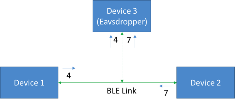

为了防止未经授权访问通信,无线系统必须防止被动窃听和中间人(MITM)攻击。被动窃听是指第三台设备偷偷地窃听两个设备(见图2)之间的私有通信。对于支付解决方案这样的信息保密性(比如密码)极其重要的应用来说,防止被动窃听是非常重要的。
图1:在被动窃听攻击中,第三台设备偷偷窃听两个设备之间的通信。
通过使用密钥对数据进行加密,系统可以防止被动窃听。蓝牙低功耗4.2引入LE安全连接,采用符合联邦信息处理标准(FIPS)的DCTH (Elliptic Curve Diffie-Hellman)算法生成密钥。该密钥用于生成其它密钥,如长期密钥和DH密钥,但其本身从不通过无线电共享。由于DH密钥从不通过无线电交换,因此第三方设备很难猜出加密密钥。在蓝牙低功耗早期版本(蓝牙4.1或更老版本)中,设备采用的是非常容易猜测到的临时密钥(TK)对连接进行首次加密,此后的长期密钥和其他密钥都会在这个不太安全的连接上进行。

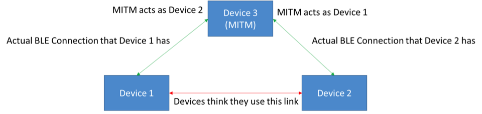

中间人
MITM是指当两个设备尝试彼此通信时,第三设备插入到两者之间并伪装成对方设备(参见图1)。通过认证可以确保系统所通信的设备是其实际预期的设备,而不是伪装的非授权设备。
图2:在中间人攻击中,第三台设备插入两台设备的连接之中,并且使通讯的两端认为他们是在与对方直接对话。

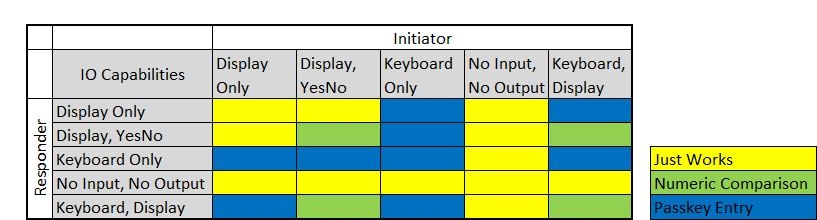

表1显示了不同IO情况下在LE安全连接配对时能够使用的关联模型。但是,如果不需要MITM保护或其中某台BLE设备具有OOB功能时, 可以忽略IO。
表1:关联模型的选择取决于设备的I/O支持如何。
蓝牙低功耗4.2提供三个支持MITM防护的关联模型以及一个针对无需MITM防护应用的模型。4.1以及更老的BLE版本不支持数值关联模型;如果OOB数据也不可用,则只能使用密钥输入关联模型进行验证配对。而密钥关联模型需要键盘实现密钥输入,这一点在许多系统中无法实现,限制了MITM防护的应用。但是,只要显示能够实现是/否选项时,可以使用数值比较模型,为更多的应用提供MITM保护。

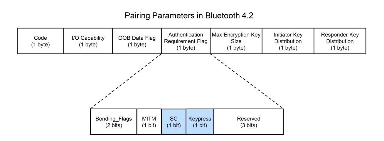

蓝牙低功耗的配对分为三个阶段。在第一阶段,设备交换其配对参数,其是能够确定合适关联模型的能力和安全要求。配对参数包括各种字段,如图3。
图3:BLE 4.2配对第一阶段交换的配对参数

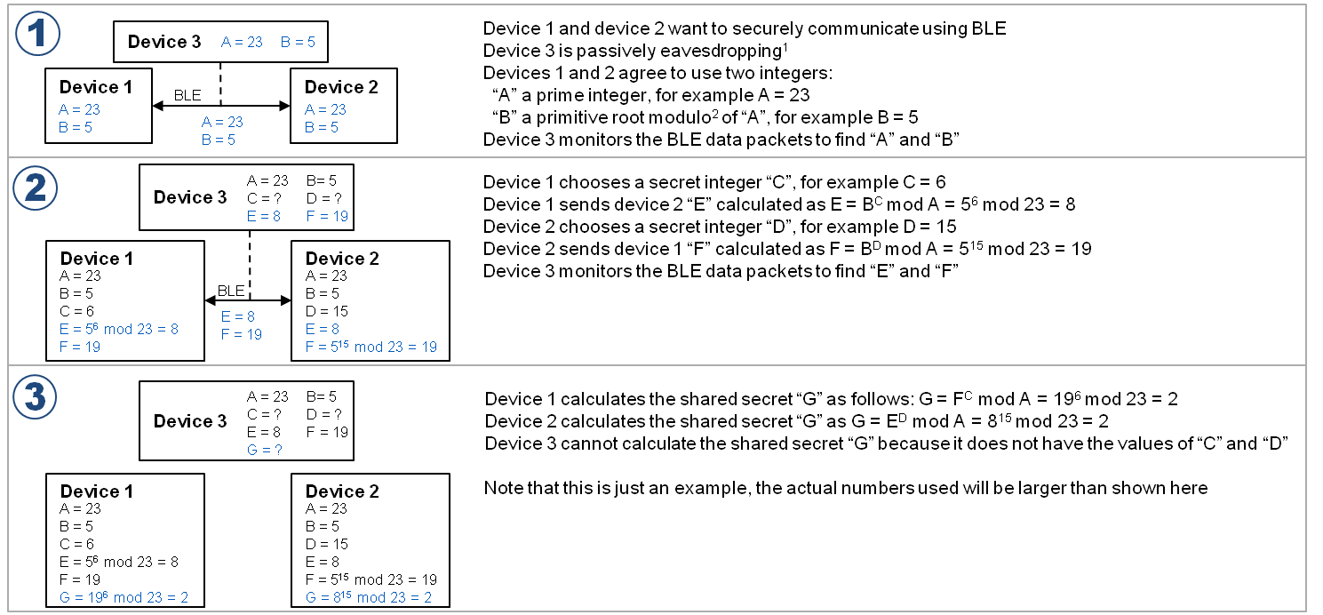

随后,两台设备都将自己的公共密钥发送给对方设备。使用这个接收到的公共密钥、自己的公共密钥以及自己的私有密钥,两台设备都能够生成一个共享密钥。注意,被动窃听者只能获取设备之间交换的公共密钥,但没有双方的私有密钥,因此不能产生用于进一步加密的共享密钥。通过这种方式,ECDH能够在不安全的通道上生成共享密钥并对连接进行加密。
图4显示了在有第三设备窃听的情况下,两台设备是如何建立共享密钥的。
图4:当有第三设备窃听时,两台设备正在建立共享密钥
