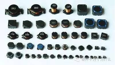

电感分类
按电感形式 分类:固定电感、可变电感。
按导磁体性质分类:空芯线圈、铁氧体线圈、铁芯线圈、铜芯线圈。
按工作性质 分类:天线线圈、振荡线圈、扼流线圈、陷波线圈、偏转线圈。
按绕线结构 分类:单层线圈、多层线圈、蜂房式线圈。
按工作频率 分类:高频线圈、低频线圈。
按结构特点 分类:磁芯线圈、可变电感线圈、色码电感线圈、无磁芯线圈等。
空心电感,磁芯电感和铜芯电感一般为中频或高频电感而铁心电感多数为低频电感

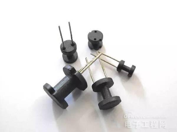

电感的材质及工艺
电感器一般由骨架、绕组、屏蔽罩、封装材料、磁心等组成。

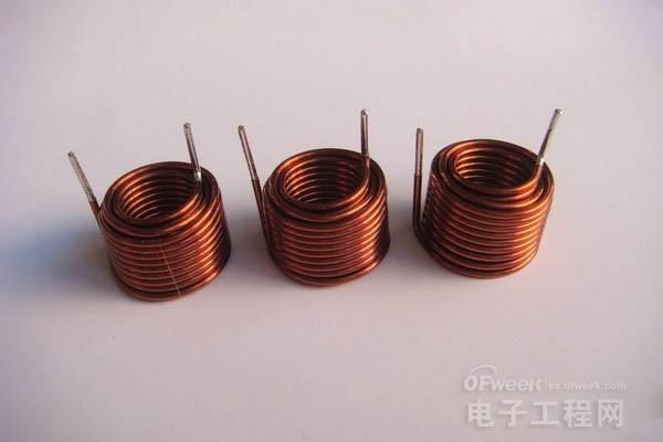

1)骨架:泛指绕制线圈的支架。通常是采用塑料、胶木、陶瓷制成,根据实际需要可以制成不同的形状。小型电感器一般不使用骨架,而是直接将漆包线绕在磁心上。空心电感器不用磁心、骨架和屏蔽罩等,而是先在模具上绕好后再 脱去模具,并将线圈各圈之间拉开一定距离。
2)绕组:指具有规定功能的一组线圈,有单层和多层之分。单层有密绕和间绕两种形式;多层有分层平绕、乱绕、蜂 房式绕法等多种。

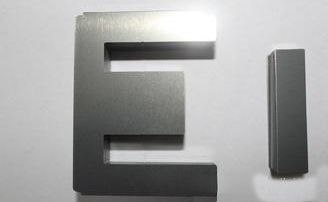

3)磁心:一般采用镍锌铁氧体或锰锌铁氧体等材料,它有“工”字形、柱形、帽形、“E”形、罐形等多种形状。
铁心:主要有硅钢片、坡莫合金等,其外形多为“E”型。

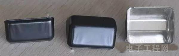

4)屏蔽罩:用于为避免有些电感器在工作时产生的磁场影响其它电路及元器件正常工作。采用屏蔽罩的电感器,会增加线圈的损耗,使Q值降低。
5)封装材料:有些电感器(如色码电感器、色环电感器等)绕制好后,用封装材料将线圈和磁心等密封起来。封装材料采用塑料或环氧树脂等。

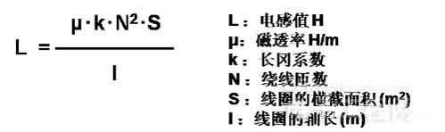

1)电感量:也称自感系数,是表示电感器产生自感应能力的一个物理量。
电感量的大小,主要取决于线圈的圈数、绕制方式、有无磁心及磁心的材料等等。通常,线圈圈数越多、绕制的线圈越密集,电感量就越大。有磁心的线圈比无磁心的线圈电感量大;磁心导磁率越大的线圈,电感量也越大。

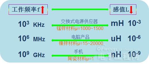

应用的工作频率越高电感的尺寸可以越小
同样的阻抗值,频率越高,感值越小
感值小,圈数可减小,电感的尺寸就可以做小
感值小,材质的导磁率亦不用太高
(材质的导磁率越高,越不适合在高频工作)

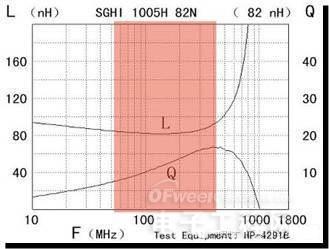

7)品质因数:也称Q值,是衡量电感质量的主要参数。它是指电感器在某一频率的交流
电压
下工作时,所呈现的感抗与其等效损耗电阻之比。
电感器的Q值越高,其损耗越小,效率越高。在实际当中,Q不仅只与线圈的 直流电阻有关,还包括线圈骨架的介质损耗,铁芯和屏蔽的损耗以及在高频条件下工作时的趋肤效应等因素有关,提高线圈的Q值,并不是一件很容易的事情。
实际电感的应用选择必须同时兼顾较小的电感量波动与较高的Q值。

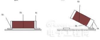

焊接不良、虚焊
焊接正常

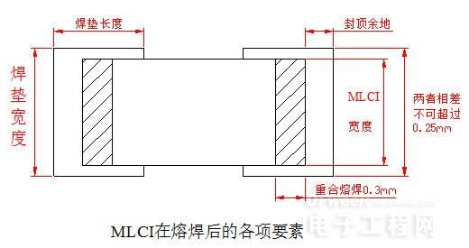

焊盘设计不当
a.焊盘两端应对称设计,避免大小不一,否则两端的熔融时间和润湿力会不同
b.焊合的长度在0.3mm以上(即片感的金属端头和焊盘的重合长度)
c.焊盘余地的长度尽量小,一般不超过0.5mm。
d.焊盘的本身宽度不宜太宽,其合理宽度和MLCI宽度相比,不宜超过0.25mm

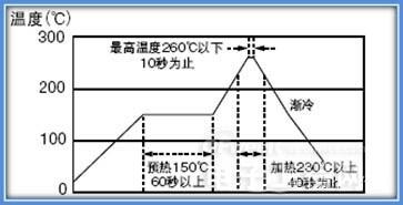

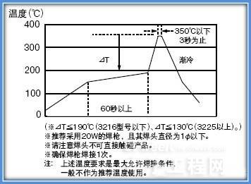

焊接温度
回流焊机的焊接温度曲线须根据焊料的要求设定,应该尽量保证片感两端的焊料同时熔融,以避免两端产生润湿力的时间不同,导致片感在焊接过程中出现移位。如出现焊接不良,可先确认一下,回流焊机温度是否出现异常,或者焊料有所变更。
电感在急冷、急热或局部加热的情况下易破损,因此焊接时应特别注意焊接温度的控制,同时尽可能缩短焊接接触时间
回流焊推荐温度曲线
手工焊推荐温度曲线
