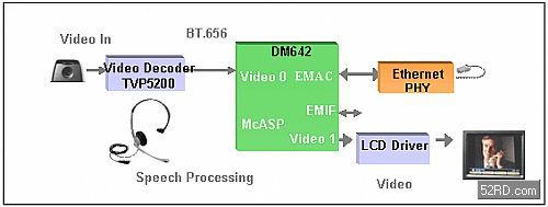

对于客户端设备,用TMS320C6415就不是那么合适了。例如IP视频网络电话,它通常是单路的,因而不需要太大的片上内存,但它的接口却要求很多。例如他们一般都是直接视频输入输出,或从有线电视或从摄像头到LCD,又要求接以太网。这里,我们就需要一个内存够用(因而便宜),支持通用视频标准如BT656,还带有以太网口的处理芯片TMS320DM642。
TMS320DM642是针对这类客户端市场的数字信号处理芯片,TI 出了一系列类似的处理芯片,成为数字媒体(Digital Media)处理器。DM642带有三个视频口,均可输入或输出,支持BT656,百兆以太网口,多路音频串口,66MHz PCI等等,可支持四路D1图像30帧的MPEG-2的实时压缩。以它为中心的IP视频电话结构非常简洁,如图二
图二 IP视频电话方案
相类似的高性能视频应用还有机顶盒、数字视频播放器/点播机和网络相机/监控系统,它们都可以以DM642为中心将上各自特需的硬件,形成不同的应用。这也最大程度上发挥了开发投资的价值,一套方案上的经验可以为其它所有方案利用。

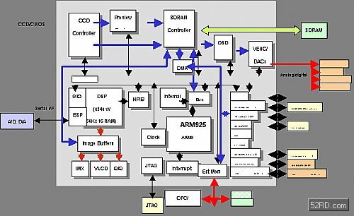

这类设备中最典型的应用就是数字摄录机/数码相机,除了共有的视频图像处理外,它们最大的考虑就是功耗。这些都是电池驱动的,因而能量消耗必须有所限制。这种情况下C64x核的处理芯片就很不合适,如一颗C6415跑在600MHz时功耗超过1瓦。
幸好TI在功耗上很有研究,她的C5000是专门针对低功耗计算市场的,特别是C55x,创造了业界耗电最低纪录,0.22mW每MIPS!C55x功耗低,性能也不差,它具有双MAC双ALU结构,200MHz的主频可以达到400MIPS的处理能力!低功耗高性能使得C55x系列DSP成为便携式消费类电子的最佳选择。
对于我们今天谈到的视频图像应用更重要的是TI 有系列专门针对便携媒体市场的处理芯片。
TMS320DSC21/DSC25/DM270/DM310,这系列芯片的共同特点都是双核结构RISC的MCU核加上C5000的DSP核。运算主要有DSP完成,同时针对图像处理使用了硬件加速。所有这些芯片都有图像扩展协处理器iMX 和变长编解码协处理器VLCD,除了DSC21外都有量化反量化协处理器QIQ。其中iMX是多个并行乘加器来加速那些运算量极大的图像处理算法,例如DCT运算。VLCD是用来进行Huffman编解码的,它DSP从不停的跳转中解脱出来。QIQ则是进行量化和反量化,由于量化是执行除法运算,DSP没有专门的除法指令,只能用移位指令实现,相当耗资源。
有了这些协处理器,DM系列芯片的处理能力也向当地强,例如DM310可以实现D1图像(720x480)30帧每秒的实时MPEG-4编解码。
图三,数码相机
图三即为一个DM310为基础的系统。
