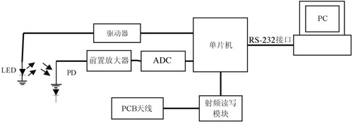

RFID试条卡系统的原理框图如图1所示,试条的显色信息经光电检测器、前置放大器ADC等,送入到单片机。读写模块通过外接天线模块对接近的电子标签发生感应,并进行读写操作。单片机与读写模块之间采用SPI方式通信,实现对电子标签的读写操作;单片机通过RS-232接口连接到计算机,并将样本身份标识、测试结果、测试时间等信息上传到计算机,进行总体数据的统计、管理。
图1 RFID试条卡系统的原理框图

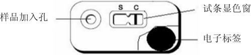

将电子标签和胶体金免疫层析试条封装在一个塑料外壳之内,如图3所示,电子标签采用微型圆盘封装。借助于电子标签的序列号,每个试条卡都有一个唯一的特征标识。出厂前,在电子标签中写入检测病情、试条厂家代码和生产日期及有效日期等;试条测试时可写入检测对象的身份信息、检测结果、检测时间、化验员代码等。
图3 胶体金免疫层析试条卡封装示意图

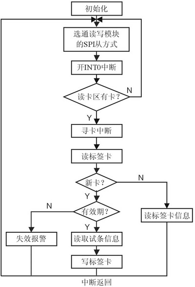

待测样品加入到试条卡,试条显色完全后,将试条卡插入到读写器的读卡区。在单片机控制下,实现对试条显色的阅读以及电子标签的读写操作,操作流程如图4所示。
图4 试条卡操作流程图
试条卡读写器上电后,单片机首先进行初始化,选择读写模块工作在SPI从方式(M1管脚置高电平),打开INT0中断,等待试条卡的插入中断。当试条卡插入到读写器的读卡区时,SIG置低电平,触发上位机中断INT0,执行中断程序。
在中断程序中,首先读取试条卡的序列号和标志信息,判断是否为经过测试的新卡,若是已经测试过的试条卡,则直接从电子标签中读取记录结果及之前的测试时间,并予以显示。若为新卡,则进一步判断试条的有效期,若已失效,则予以报警。只有没有失效的新卡,才会启动试条的阅读,并将测试结果、测试时间写入到电子标签中。
