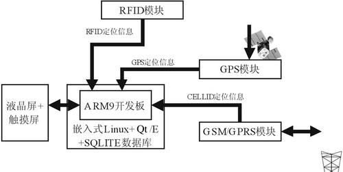

系统的软硬件功能框图如图1所示,开发板CPU采用的是三星公司的S3C2410。该处理器内部集成了ARM公司ARM920T处理器核的32位微控制器。GPS模块利用RS232接口与开发板通信,提供卫星定位信号;GSM/GPRS模块提供通信以及CELLID定位信息获取;RFID模块提供标签信息采集和RFID定位功能。终端通过GSM/GPRS通信网络与物流信息控制中心建立联系,提交相关数据采集信息和接收物流信息控制中心指令。
图1 系统软、硬件功能框图

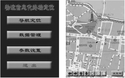

初步实现
嵌入式信息终端平台定位功能的初步实现如图2所示,该系统人机界面友好,定位精确。定位误差主要取决于GPS-OEM模块的定位精度,实验显示,本系统能初步满足物流信息终端对定位功能的需求。
图2 嵌入式信息终端平台定位功能的初步实现
