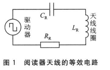

阅读器基站天线是由电感、电容和电阻组成的串联谐振电路,如图1所示。其特性用谐振频率fo和Q因子表示。fo是RFID系统的工作频率,由天线的电感和电容共同决定,可以由式(1)来计算:
一般设计采用阅读器工作在单一频率的模式,对U2270B而言,可以取,fo=125 kHz。Q因子(QR)与天线的带宽B和谐振频率fo的关系为B=fo/QR。高QR值会得到较高的阅读器天线电压,从而可增加传输到应答器的能量。高 QR值的缺点是减小了天线带宽,进而当应答器频率发生偏移时减小了应答器所感应的数据信号电压,从而导致射频卡的解调困难[4]而无法正常工作。耦合因子为阅读器基站的电磁场产生线圈和应答器线圈之间的耦合,耦合因子取决于系统的结构参数,直接影响阅读器与应答器的阅读距离。优化耦合因子将对能量传输通道和信号传输通道有利。为确定耦合因子,可利用Temic公司提供的试验应答线圈(TTC)及电路进行测试。QR的取值范围要控制在5~15,一般取QR= 12,可以适合于大多数应用情况的要求。如果天线的电感确定,那么QR因子可以通过式(2)由RR进行调整:

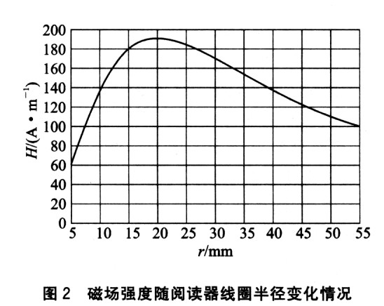

根据式(3),磁场强度和天线结构有直接关系,而磁场耦合因子k也取决于线圈排列的结构尺寸,所以磁场强度和k也是成比例的。优化耦合因子就是要确定天线效率最高时天线半径和阅读距离的关系。图2是在一定条件下,磁场强度随线圈半径变化的情况。图2的测定条件是:fo=125 kHz,LR=737 μH,r=5~55 mm,d=20 mm。
从图2中可以看出,如果阅读距离d为常数,当rd时,场强基本按比例减小。由此可以得出:天线线圈的最佳半径为r≈d。

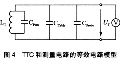

为确定耦合因子,可利用Temic公司提供的试验应答线圈(TTC)及电路进行测试,测试原理如图3所示。TTC可以放在实际应答器的位置上。当阅读器天线在信号发生器的激励下工作时,通过TTC的电压UT就可以被测出。
图4是TTC和测量设备相连的等效电路模型。

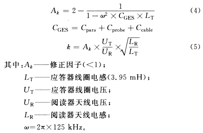

Cpara是线圈的内部寄生电容,Ccable和Cprobe是测量设备的电缆电容和负载电容。这些电容对测量电压都会产生影响。为了使测量效果更加准确,这里引入了修正因子Ak,计算公式如下:

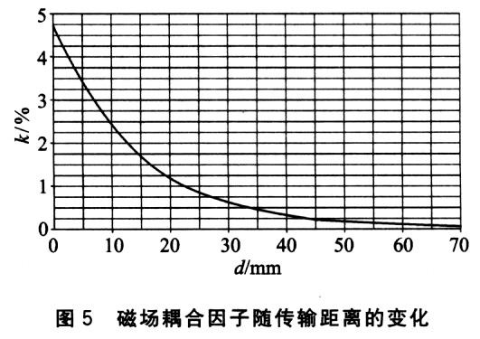

图5表明阅读距离不同的情况下,测得的耦合因子的结果。

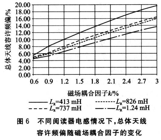

2.3如何满足实际的频率容许偏差
图6是当操作频率固定,阅读器电感为不同值时总的天线容许频偏随着磁场耦合因子k的变化曲线。从图6中可以看出,总体容许频偏随k的增大而增大,随阅读器线圈电感值的增大而减小。值得注意的是,天线电感与流过天线的电流成反比。对U2270B来说,最大天线电流(IRpp)被限制在400 mA。如果考虑到阅读器天线线圈的电压,天线的电感LR不能小于413 μH。在图6中,纵坐标总的天线容许频偏和横坐标磁场耦合因子对应着一个点,大于413/μH且小于在对应点之上最近曲线所对应的电感的任何电感值都可以被选取。确定了LR后,在工作频率固定的情况下,天线电容可以通过式(6)来计算:

第2步:根据图5可以确定耦合因子k=1.2%。
第3步:计算总的频率容许频偏为±3%与±4%之和±7%,由图6可以看出,只有LR=1.24 mH的曲线在点(k=1.2%,±7%)之下,所以LR可以取413μH和850μH之间的任何值。这里取LR=737 μH。通过式(7)可以计算线圈的匝数N=97,通过式(6)可以计算出CR=2.2 nF。
