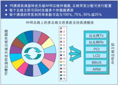

图1:NS9xxx的带宽控制系统。

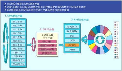

图2: NS9750原理框图。

NetSilicon公司已开发一种新的带宽控制系统来取代采用AMBA架构的带宽控制系统。该系统采用一个16槽位旋转优先级总线仲裁器(见图1),这种仲裁器包含一套可编程伪随机或旋转优先级缓存替换算法。例如,在NetSilicon的 NS9750(见图2)中,AHB上的六个通道不是通过竞争进行分配,而是根据16槽位总线分配方案由六个总线主控分享。通过系统控制模块中的专用寄存器,系统开发者目前可采用三种方法在SoC中分配总线资源。
在最高层次,某特定总线主控每次发出的一个访问请求,都会按请求顺序得到响应,直到这六个主控全被轮询。根据所需带宽,每一个总线主控可分配到一定数目的槽位并独占这些槽位。例如在NS9750中,四个槽位分配给CPU,四个槽位给以太网,四个槽位给BBus桥,三个槽位给LCD,三个槽位给PCI/卡总线,但在系统运行期间系统软件会根据需要重新评估这一分配方案,这可用来确定AHB总线周期的数目。如果在下一个评估周期中情况没有发生变化,则沿用以前的设置,如果情况有变,则协定新的总线主控槽位分配方案。
为对总线资源进行更精确的控制,这种循环仲裁方案提供两个附加层次的可编程性能:分配给ARM CPU的总线带宽大小以及这16个槽位中每个槽位的带宽利用率。
NS9750的ARM926EJ-S内核作为总线主控时不能控制所有总线资源,缺省情况下它只能控制50%的总线带宽或16个槽位中的8个,这样可确保其它五个总线主控可以一直占有至少50%的总线带宽。不过,在程序设计者直接控制下,它可以按照指令将其部分带宽释放给另一个总线主控,或者,在该总线仲裁周期内或程序设计者认为必要的任何周期中控制另外的槽位。
程序设计者也可为每个槽位选择带宽利用系数——100%、75%、50%或25%。这一选择是通过控制何时以及以怎样的顺序分配每个槽位的访问来实现的,系数为25%,则这个槽位每四个周期只能被轮询一次;系数为50%,则每两个周期轮询一次;75%,则每四个周期轮询三次。

在外围总线中增加突发模式DMA
在基于AMBA的设计中,外围总线的传统设计方法是假定基于ARM内核的嵌入式器件用于低端性能应用。但现在的器件经常需要在不切断低带宽外围电路访问总线资源的情况下,运行一种或多种高带宽应用。在具有较多外围电路的设计中,这种情况特别容易出问题。例如NS9750或NS9360,它们支持USB、I2C,具有四个多功能串行模块(可选用UART或SPI,同步模式下的速率可达11Mbps)、50个单独的可编程GPIO引脚、一个IEEE1284外围端口以及16个通用定时器或计数器(每个都有自己的I/O引脚)。
在传统的APB实现方案中,采用FIFO就足以应付通信外设(如UART)的低速率传输,FIFO可以在处理器必须介入并访问APB之前将数个字节传送到接口。但在本文所描述的许多高端嵌入式应用中,一个或多个这样的外围电路可能需要高带宽传输,要求能通过APB/AHB桥快速访问主要的高性能总线。
一种让外围总线工作于这种突发模式的方法,是仅用一条突发模式外围总线(如NetSilicon的 BBUS)替代APB总线。这种突发模式外围总线带有四个支持突发模式的总线主控(见图3):第一个总线主控是具有13个通道的DMA引擎,支持13个USB端点;第二个总线主控是具有12个通道的DMA引擎,支持4个串行模块(每个串行模块有8个通道)和1284端口;第三个总线主控为BBUS-AHB桥,它包含一个DMA引擎,该引擎具有可访问AHB系统总线的通道;第四个总线主控是一个USB宿主模块。另外,这种DMA引擎有两个独立的专用DMA通道,可支持连接到外部存储总线的外部设备。为简化突发模式状态,每一个内部DMA通道以“飞越模式”(fly-by mode)在系统存储器及BBUS外围电路之间传输数据,而两个外部DMA通道则选择存储器到存储器的传输模式。
