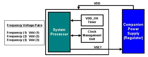

开环动态电压调节(DVS)
图 1 显示的是一个 DVS 系统。当允许工作在低于最高频率时,频率随电压的下降而降低。在 DVS 系统中,每种工作频率的供电电压值都是所有芯片工艺和温度变化所需的最差值。当系统在降低的频率工作时,功耗也显著下降,因为功率方程中的 F 和 V2 两项均减小。当系统工作在最高频率时,DVS 方法对恒定电压没有节能效果。
图 1 – 开环 DVS 框图
Frequency Voltage Pairs:频率-电压对
Frequency (1) Vdd(1):频率(1)Vdd(1)
Frequency (2) Vdd(2):频率(2)Vdd(2)
Frequency (3) Vdd(3):频率(3)Vdd(3)
System Processor:系统处理器
VDD_OK Timer:VDD_OK 定时器
Clock Management Unit:时钟管理单元
Companion Power Supply(Regulator):配合的电源(稳压器)

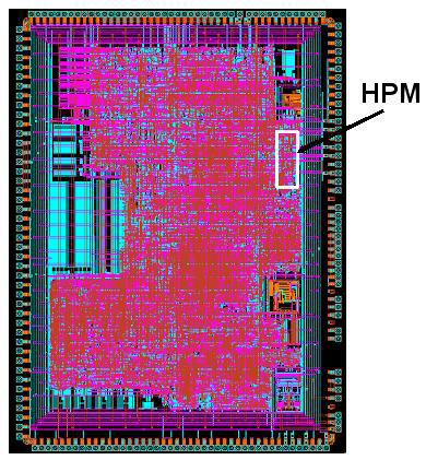

图 3 中的测试芯片是在标准的 0.18 微米 CMOS 工艺上实施的。处理器(ARM7 TDMI-S)与外围逻辑电路均由自适应的电压供电,电压变动范围是 1.8V 至 1.2V。模拟电路和时钟发生逻辑电路的电压是固定的,为 1.8V。
图 3 – 0.18 微米测试芯片的裸片布局
HPM 与一个分立的电压调节系统通信,该系统模拟一个完全集成的 APC、PWI 和 PMU 闭环系统。
