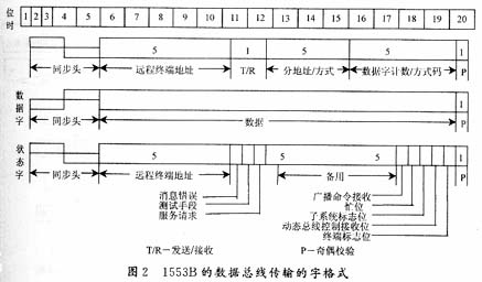

1553B总线的工作频率是1 Mb/s 。采用曼彻斯特II码,半双工工作方式。主要的硬件部分为总线控制器(BC)、远端终端(RT)和可选用的总线监控器(MT)。一般情况下,这3部分通过1个多路总线接口(MBI)来完成。可把MBI嵌在计算机内。该总线有10种消息格式。每个消息至少包含2个字,每个字有16个消息位,1个奇偶校验位和3个位长的同步头,所有的消息字都采用曼彻斯特II码构成。1553B的数据总线传输的字的格式如图2所示。

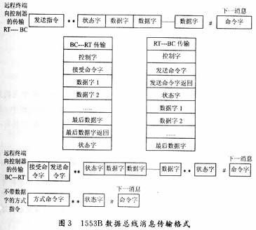

1553B总线上的信息的传递是以消息为单位的。所有的消息都是由数据字、指令字、状态字组成。下面是1553B协议允许的10种消息格式,如图3所示。

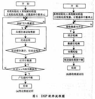

在DSP芯片TMS320F206接口的设计中,使用3个硬件中断,INT1,INT2由FPGA来产生,INT3 则由上位机来产生。INT1表明FPGA的接收单元已收到一个数据,通知F206读数,INT2表明FPGA的接收单元已收到一个错误数据,通知F206读取错误状态信息,INT3是上位机和接口板数据传输 控制的一种手段,通过INT3中断,上位机告诉接口板进行数据接收还是数据发送操作,发送多少数据,采用的消息格式以及总线控制等信息。
DSP部分的软件采用C++和汇编语言混合编程,关键路径如中断服务程序,数据发送和接收程序都采用汇编语言以达到最大的执行效率,主程序采用C++编写。
DSP部分软件的流程图,如图6所示。
