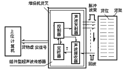

组件式超声波传感器由声波发射器、接收器、定时器及控制器等组成。其应用回声测距的原理。当堆垛机货叉向货位靠近时,首先由声波发射器向货位发射高频脉冲波束,波束发射后即刻自行关机,同时又打开声波接收器检测回声信号,定时器则记录在空气中声波的传播时间,从而换算出被测货物到声波传感器之间的距离,从而识别货位虚实。图1所示超声波传感器的检测示意图。
图1 超声波传感器的检测示意图

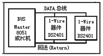

一线网络也称为微局域网(MicroLAN),是由总线主机(BUS Master)、数据线—普通双绞线(及其扦接件)和1-Wire器件等三类设备所构成的,如图2所示。
图2 一线网络结构
在系统中,共用一条数据线的器件叫1-Wire器件。1-Wire器件通过一个端口连接到微处理器,这些器件有存储NVRAM、EEPROM、可寻址开关、数字传感器、时钟等类型。大多数1-Wire器件完全靠从数据线上获得的电源供电。当数据线上为高电平时,电荷存储在器件内部;当数据线为低电平时,这些电荷可提供能量。

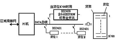

总线主机与1-Wire器件之间双向(半双工)传递信号和1-Wire器件的供电仅靠一根线(普通双绞线—数据线),1-Wire Net因此而得名。一线网络对总线主机的要求不高,任何标准微处理器都可作为总线主机,如晶振频率1.8MHz以上的8051系列单片机、具有115.2kp/s UART的微型计算机(PC)等。图3所示为一种用于AS/RS实用化的用1-Wire器件和PC组成的扩展微局域网。
图3 由1-Wire器件和PC组成的货位检测方案
DS2401是1-Wire器件中最简单的一种,是一种可寻址开关。利用DS2401可以为货位贴上一个唯一的电子标签。每个器件都由工厂用激光刻写一个唯一的、不可更改的64位序列号,即由64位串行码组成的8字节的标识码。第一个字节表示1-Wire器件类型,接下来的6字节是其唯一的地址码,使得同类具有248种地址码,以保证在微局域网上不会产生节点地址冲突;最后一字节是CRC校验码,以供主机在读地址是判断是否发生传输错误。如需判断某开关的开闭状态时,主机只要读与开关相连的DS2401地址码即可。若读到器件的地址码,说明该开关处于闭合状态,其货位为实;否则说明开关处于断开状态,其货位为虚。这样就实现了的货位检测。当DS2401 1-Wire器件的数目超过98时,则必须使用1-Wire扩展器件DS2409,这样使得可使用的1-Wire器件数目几乎没有限制。电子标签中不仅包含货位的虚实状态,而且还可包含货物其他信息,例如在货位的适当位置安装数字温度传感器,可以了解货位的温度。

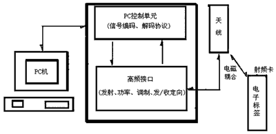

微波射频识别系统由读写器、天线、电子标签、专用短程通信协议DSRC及其相关的监控、定位和报警设备等构成,如图4所示。
图4 RFID系统结构框图
● 电子标签由低功耗芯片、基片和微带电路组成。按供电方式分为有源和无源电子标签;按应答方式分为主动式和被动式,目前无源卡已能工作在915MHz、2.45GHz两个微波频段。
● 读写器用于启动(激活)电子标签,实现数据传送,并承担防碰撞和身份验证的任务。对无源识别系统,还应给电子标签提供足够的微波能量。
● 微波射频天线用来接收和发射微波功率,具有良好的方向性。
● DSRC专用短程通信协议通过空间滤波、极化滤波、频率滤波、信号处理滤波和跳频频谱扩展等技术提高系统的准确识别率。
