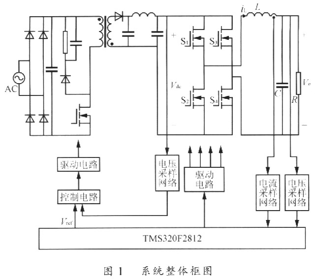

为了满足系统的高精度及输出电压和频率均可变的要求,系统椎图如图l所示,整个系统由AC/DC、DC/DC和DC/AC三部分组成。由于对输出功率的要求比较小,所以采用了反激式直流变换电路。DC/AC级采用全桥逆变电路。整个系统的控制是基于TT公司的DSP TMS320F2812。DC/DC环节采用INFINEON公司的ICES2AS01控制,其给定信号Vnf由DSP根据控制要求产生,从而获得可调的直流电压Vdc。CC/AC环节由DSP直接进行PWM控制,从而产生所需的功率信号波形。

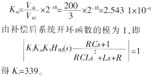

为了达到较高的精度,在程序设计时将采样值做Q18的变化,(在DSP里只能进行定点数的计算,Q18是把浮点数转换为定点数的一个过程)即在原来的基础上乘以218,在设计参数的时候应该考虑该系数。内环电流环的增益为K1=(1/6)×218=43691,交越频率取1/5的开关频率,取开关频率为100kHz,Vdc取200V计算,则

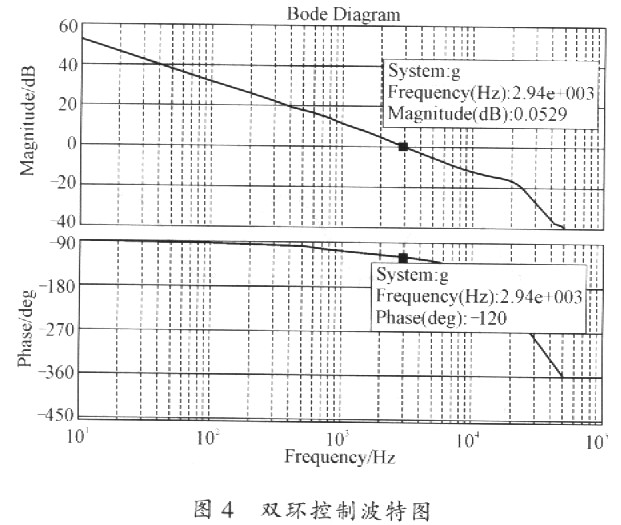

取Kvp=O.1,Kvi=3140,即取PI环节补偿频率为5kHz。取开关频率为100kHz。其离散波特图如图4所示。从图4中可得,系统相位裕量为60°,满足稳定性要求。

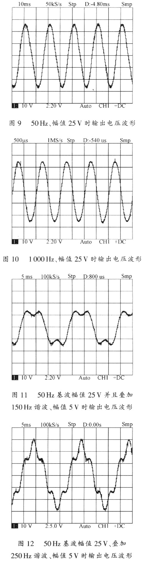

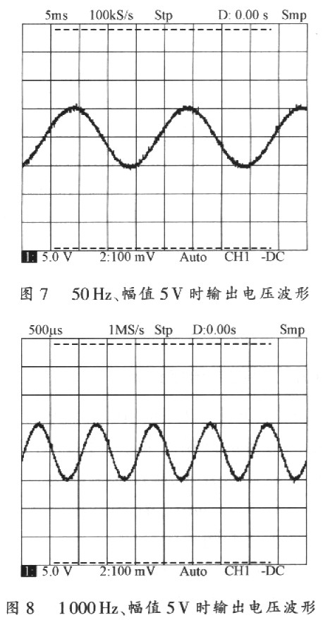

实验结果如图7"图12所示。
