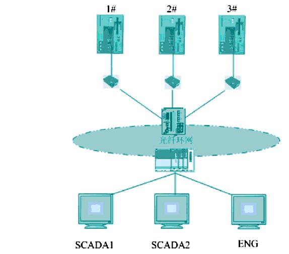

项目采用了北京海豚科技的3套串口服务器NC- 601B,将三套PLC设备连接到就近的以太网交换机,从而节省现场到控制监视中心的远距离安装。
网络连接如图1所示。

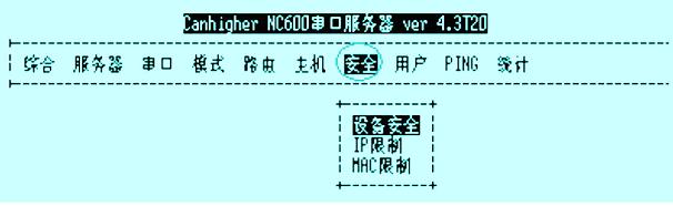

既然是网络设备,又可以通过Tetnet和IE方式浏览和更改配置,那么安全问题就不得不加以讨论。可喜的是IO-Server也提供了包括自身管理和数据访问权限在内的一系列安全机制,如图2所示:
图2 IO-Server 的安全机制
(1) 限制网上计算机进入IO-Server设置和下载FIRMWARE。
●允许查找。是否能够在计算机上使用upgrade.exe透过网络搜索到IO-Server。
●允许下载FIRMWARE。是否能够透过网络更新IO-Server的固件版本。
●允许TELNET。是否允许计算机通过网络telnet 进入IO-Server的设置。
●允许HTTP。是否允许计算机通过Web方式进入IO-Server的设置。
(2) IP限制
通过IP地址限制网上计算机与IO-Server进行数据交换。每个IO-Server可以设置16组IP限制,并且可以指定每组IP地址对那个或那些串口有读、写和发送串口指令的权限。
(3) MAC限制
通过物理地址限制网上计算机与IO-Server进行数据交换,每个IO-Server可以设置32个MAC限制,一旦填入MAC地址,则IO-Server只接受指定的MAC地址发起的连接。

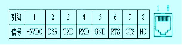

所连接的PLC CPU型号为E984-265,除了一个MB+通讯口外,还有两个Modbus接口。我们采用Modbus通讯口与SCADA系统通讯,该接口为RJ45接头,引脚信号如图3所示:
图3 引脚信号

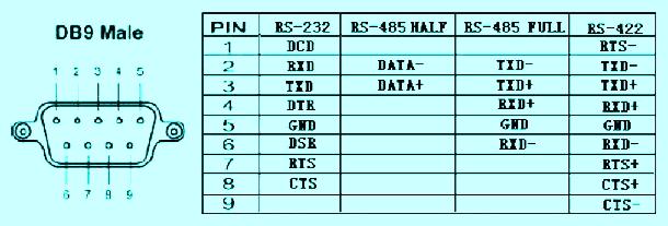

3.2 通讯服务器接口
NC601B的串口是标准的9针公头。本系统定义该端口为RS-232方式,即有一个与标准PC计算机一模一样的串口。信号线定义如图4所示:
图4 信号线定义

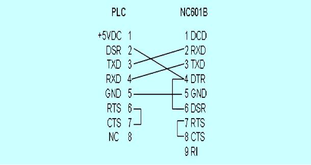

3.3 PLC至通讯服务器的连接电缆
依据以上我们对PLC和通讯服务器的分析,我们制作连接电缆如图5所示:
图5 连接电缆

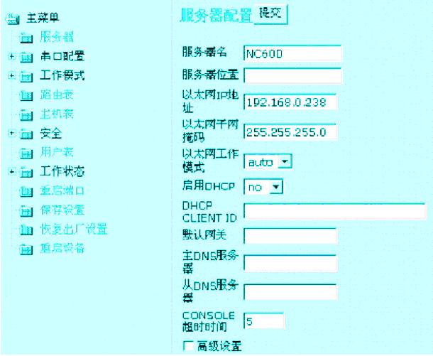

4.1 通讯服务器设置
通过IE浏览器(首次进入通过默认IP地址192.168.0.233)进入通讯服务器配置页面。依据PLC串行端口的配置完成通讯服务器对应端口的配置,同时将三台通讯服务器的IP地址依次更改为84.19.79.X,以保证所有以太网设备在同一网段上。如图6所示。
图6 通讯服务器配置页面

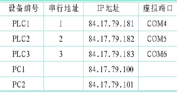

本系统IP分配和PLC设备对应为:
IP 地址 Modbus地址
84.19.79.181 1
84.19.79.182 2
84.19.79.183 3

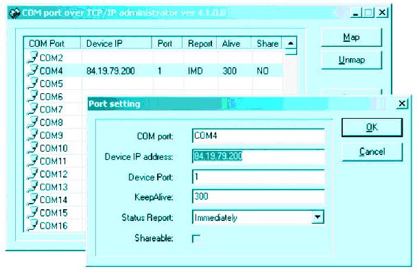

4.2 上位机端口配置
安装通讯服务器端口驱动程序,对虚拟端口进行配置。图7所示主要配置好三个虚拟端口号以及所对应的通讯服务器(通过IP地址)和对应通讯服务器所支持的实际串行端口数量(本项目中为一)。
依次配置为:
图7 通讯服务其端口驱动
COM4:84.19.79.181
COM5:84.19.79.182
COM6:84.19.79.183

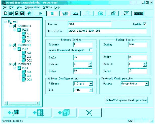

系统采用Ifix作为SCADA监控软件。在老系统中采用MB+方式通讯,采用的接口驱动为MMP,所以需要依据MMP配置表中的数据区域一一设置新的通讯驱动MB1。新的MB1配置如图8所示。在串行通讯口的配置栏中选择我们设置好的虚拟串行端口:分别选择COM4、COM5、COM6。系统地址配置参见附表。
  图8 SCADA监控软件
