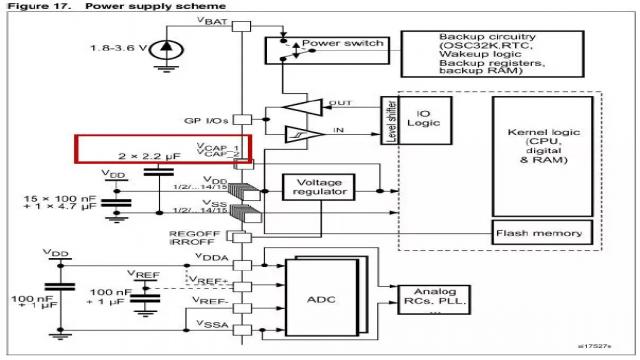

分析原理图,发现Vcap引脚上电容接的过小,没有达到2.2uF。而产品手册中明确标明了这一点:
不论此问题是否是导致这个问题的原因,这点都必须加以改进,消除隐患。

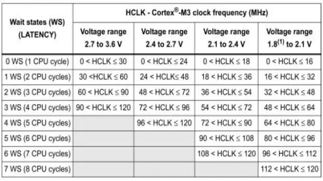

进一步了解软件,发现客户的代码中没有对Flash等待周期进行设置。
查询手册可得知,只有当芯片工作于较低频率时,才可以不加等待周期。而具体这个频率是多少,和芯片的工作电压也有关系。
根据客户产品上芯片的实际工作条件,将Flash等待周期调整为4。
