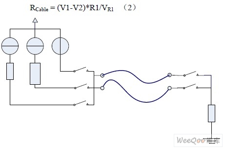

电缆的测试工作原理如图1 所示。
开关K3 闭合,低电压激励源加载到接M1 上,接点电压为VM1。其它所有的测试接点 开关均打开,测量其它所有接点电压,如果其它接点处测量到激励电压,则表示这些接点和 电缆A 相通。将检测到电压的接点开关闭合(如N1),测量接点电压,得VN1,则这两点之 间的电缆阻值为
测量出串接在低电压激励源回路的精密电阻R1 两端的电压VR1,即可求出回路的电流值,代如上式(1)中,
图1 测试原理示意图
由图1 可知,逐点进行全排列测量,可以找出所有点的连接关系和电缆阻值,找到可能 的电缆通断路,搭接短路和配线错误等。检查次数为:N= [ n * ( n-1) ] / 2;式中N 为检查 次数,n 为线束的检测点数。

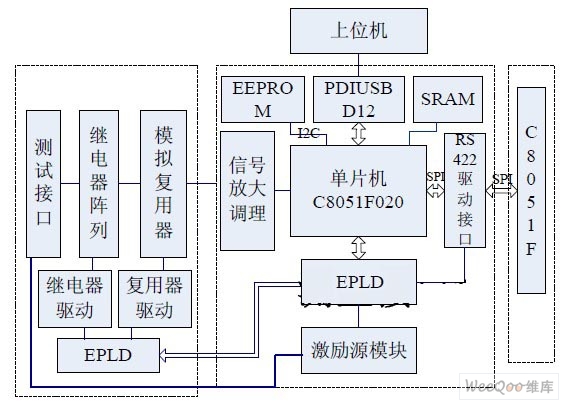

整个系统分为上位机软件和自动测试仪两个部分。每台电缆自动测试仪有512 个测 试点的容量,最多可级联7 台测试仪以扩大测试容量。为了灵活配置,测试仪采用基于总线形式的机箱插板式结构,图2 为测试仪的硬件结构框图。控制测量板包括CPU 及外围模块, 完成和上位机、级联机的通信,转接测试命令和进行命令的分发,同时控制激励源信号,完 成电缆通断、精密阻值和绝缘的测量。电缆测量接口板一共有4 块,每板有128 个测试接点, 通过板上的继电器阵列,将激励信号送到面板的待测电缆接入点,将电压测量信号返回到控 制测量板进行A/D 转换。
图2 测试仪硬件结构示意图
3.1 微处理器和外围电路
测试仪的单片机选用 Cygnal 公司的模拟和数字混合信号的单片机C8051F020[1],这颗芯 片具有高速51 处理器内核,高达25MIPS 运行速度;64K 字节片上Flash,4K 字节片上RAM(外 部RAM 可扩展至64K 字节)。两个URAT 接口,一个SPI 接口和一个I2C 接口,一个采样速度 为100KSPS,增益可编程的12 Bit ADC 单元(8 路AD 接口)和两个12 Bit 的 DAC 单元。 在本设计中,利用单片机内部12 Bit 的 A/D 转换电路测量电缆接点的电压,12 Bit 的 DAC 电路控制测试激励源的输出电压和电流。I2C 总线连接的8K 字节EEPROM,主要用来 保存所有继电器的使用次数,防止继电器出现寿命过载。外部扩展的16KB 的SRAM,用于暂 存测试数据。单片机外部扩展的EPLD,用于地址译码,扩展测试控制空间,包括和级联机 箱的通信空间,测量接口板的继电器、模拟复用器控制空间等。

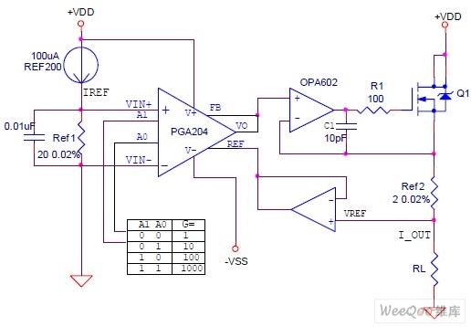

当进行毫欧级的电缆精密测量时,需要一个低漂移的精密恒定大电流源。测试仪提供了 一个可编程的输出1mA/10mA/100mA/1A 的精密恒流源模块,可编程精密恒流源的原理电 路如图3 所示。
REF200[3]是一个双通道的100uA±0.5%的精密恒流源,流经20 欧姆的精密电阻Ref1 后产生2mV 的精密电压,提供给仪表放大器PGA204[3]作为精密输入电压。PGA204 是TI 公司的一款G = 1/10/100/1000 增益可选的仪表放大器,它的输入偏置电压最大为50uV,输 入偏置电流最大为2nA,具有很高的共模抑制比(115dB,G=1000 时),适合作为测试仪精 密电压放大电路。
图 3 可编程精密恒流源电路简图
图中恒流源跟随器选用TI 公司的具有极低偏置电流(1pA)的精密运算放大器OPA602。 它的正输入端和负输入端相当于“虚断”,电压等于PGA204 输出的电压G(VIN+-VIN-)+VREF ( PGA204 的电压参考输入)。则流经精密电阻Ref2 两端的电流为:
I_OUT={[G(VIN+-VIN-)+VREF]-VREF}/Ref2
= G(VIN+-VIN-)/Ref2 = G*IREF*Ref1/ Ref2
= G*100uA *10 = G (mA) ( IREF =100uA, Ref1/ Ref2=10)
选用驱动力强的N 沟道MOSFET,当软件设定G=1000 时,恒流源能输出达1A 的精密 电流。图中R1 和C1 的作用是提高运放稳定性,降低噪声影响。

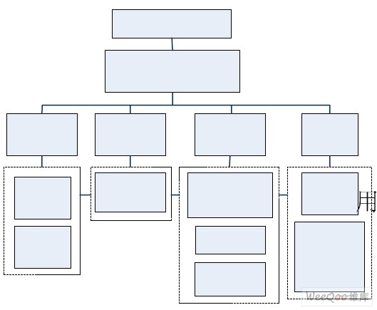

上位机软件采用 VC 编写,底层对USB 设备和硬件的驱动通过调用API 函数实现,操 作界面提供的主要功能有五个(如图4):①.管理功能,如测试仪操作权限的管理,连接 和测试数据的报表查询,打印等。②. 电缆的连接关系数据库生成和输入。连接关系可以采 用ACCESS 报表输入或CAD 用户绘图形式生成。数据库不仅包括线缆、接插件的连接、转 接关系,而且包括它们状态和电气属性等。③.转接面板的设计。一般情况下,用户的电缆 插头和测试仪的面板插头并不兼容,需要生产转接的面板和电缆,转接面板和电缆的生成, 用户插头和测试仪插头的对应关系也需要形成数据表形式,便于电缆测量人员使用。④.测 试流程的设定。包括用户定义功能和流程参数的设定,如测量范围、测量次数、电缆测试阻 值门限值设定等。自学习测试是指测试仪通过全排列测试,自动找出电缆线束之间的连接关 系表。⑤. 测试结果分析。如测试结果和标准数据表的对比,这些结果还可以反馈回电缆网 设计的图和表中,标识电缆的阻抗等。
