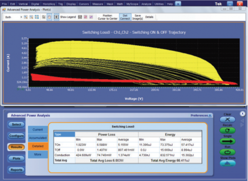

尽管电源的几乎所有组件都会发生能量损耗,但绝大部分损耗发生在开关晶体管从关闭状态转换到打开状态(或反之)的时候。使用所有开关周期的启动损耗和关闭损耗的轨道图(在DPOPWR软件中提供),可以更加全面地了解开关损耗,如下图所示
开关/关闭轨道图
