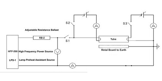

针对IEC的测试要求,上海力汕电子研发了HFP-800(高频测试电源)+RB-3(高频基准整流器)+LPS-3(灯管预热源)测试系统。HFP-800高频测试系统完全符合IEC60081和IEC60901测试要求,其工作原理如下:
IEC60081规定了双端荧光灯的测试方法,IEC60901规定了单端荧光灯的测试方法,IEC标准要求的测试方法和仪器连接如图1所示。如我们所知的基准整流器的作用是筛选基准灯(灯管)而设计的整流器,而基准整流器的特点是在额定频率下具有稳定的电压电流比,相对的不受电压,温度和周围环境变化的影响。在这套系统中RB-3(高频基准整流器)采用无感电阻整流器,而HFP-800(高频稳压电源)则给高频基准整流器提供纯净的,高频输出的电源,之后是LPS-1(灯管预热系统)。HFP-800和RB-3的相关技术要求完全是根据IEC标准设计制造,具体详细的参数请参阅IEC60081和IEC60901标准。HFP-800+RB-3+LPS-3这套系统在符合IEC标准下给被测基准灯(灯光)提供一个标准的测试环境。

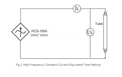

考虑到测试的经济效益和成本,上海力汕电子还开发设计了另外一款设备HCS-105A高频基准整流器测试系统。HCS-105A这套系统相对于IEC标准推荐的测试方法相比,它采用的是同等的测试方法(恒电流测试法),其工作原理如下:
HCS-105A有两个功能:一个是高频基准整流器;另外一个是高频电参数表。如图2所示,当我们连接好线路后,高频恒电流源会输送出高压来启动灯管,高频恒电流源的频率输出范围是20-26kHz,它能提供持续可调的电流100mA-500mA。IEC同等测试方法(恒电流测试法)的一个明显弊端就是高频恒电流源会输出内部阻抗,大量输出的阻抗会覆盖掉被测基准灯(灯管)正常标准的电参数,这个大概有5%-30%的误差。这套系统主要是针对一些小的测试实验室和基准灯(灯管)制造商。
