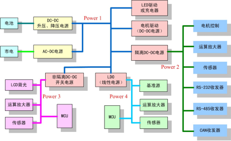

这里讲述的电源是指一种电能转换装置。我们常见电源家族如图1.1所示,不同颜色连接线代表不同形式的电能,它们之间存在电能之间的转换,而实现这种电能转换的装置就是电源。
图1 常见小功率电源家族一览图
从图1.1中可以看出,电池和市电一般不能直接给电子系统供电,使用时需要先将电能转换到Power 1线路中,以提供给其它模块使用。其中电池可以通过升压或者降压的DC-DC电源来实现电能转换,市电则可通过AC-DC电源进行电能转换。在对电源要求不高的场合,如充电器、LED驱动和电机驱动等应用中,Power 1可以直接提供电能

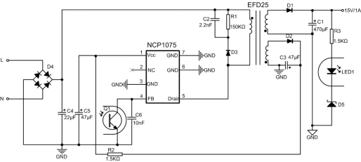

在过去,AC-DC电源经常使用一个工频变压器降压,然后通过整流滤波电路的线性电源获得Power 1,这样的电源体积大,而且效率不高,随着开关电源技术的发展和推广,这种线性电源逐渐被开关电源代替,并得到广泛应用。许多公司陆续推出高性能的AC-DC电源芯片,如安森美(ON)推出的NCP1075,不仅效率高、静态功耗小,而且外围器件非常少、电路简单,如图2所示,即便是菜鸟,也能很快上手,大大减少了电源开发难度和缩短了开发周期,非常有利于开关电源的推广。
图2 NCP1075应用电路图

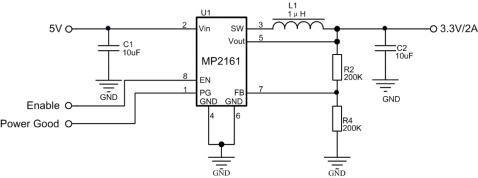

早期的DC-DC开关电源因其存在固有的开关噪声给许多工程师留下了不好的影响,正因如此,在选择电源的时候,很多人会首先考虑线性电源。然而,现代电子技术发展突飞猛进,DC-DC开关电源在性能上也取得了惊人的发展。尤其是美国的MPS公司,通过改进生产工艺和技术创新,推出各种应用场合的高品质电源IC,已经广泛用到智能手机、笔记本电脑、汽车和工业控制等行业。MPS最近推出的MP2161GJ电源方案,如图5所示,不仅电路简单,而且性能优越,纹波噪声可以小到20mV以下,频率可以到1.5MHz,输出电流到达2A,体积非常小,可以完美取代线性电源,成为高集成电源的理想方案。这正是将Power 1电能转换成Power 3电能的装置——高性能DC-DC开关电源。
图5 MP2161GJ应用电路
