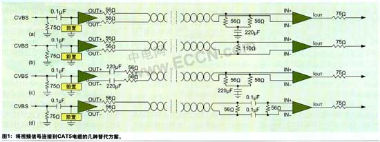

采用CAT5电缆有几种基本的互连选择方案(67页图1),为应用选择最佳配置取决于具体条件以及为差分驱动器/接收器选择的IC。制造商通常会提供有关具体IC的最佳和效率最高配置的信息和实例,这里讨论的配置问题应提供附加指导,以帮助确定采用哪个选择方案可达到最佳效果。若我们有一个低压单电源(首选的)供电系统,一般需要在输入端增加视频箝位电路,以便在视频信号发生变化时维持正确的直流电平。在具有足够电压摆幅空间的双电源供电环境(±5V或同等电压)中不需要箝位电路。
此外,直流耦合系统或交流耦合系统的选择取决于具体的应用。例如,如果我们不希望源和目标之间有较大的地电位差,并且差分驱动器/接收器是同一家制造商生产的,那么直流耦合系统就是较好的选择方案。它可以提供较低的低频失真、不需要较大的去耦电容、不会产生垂直倾斜,并且在接收端不需要直流恢复电路或箝位电路。
另外,我们可能希望系统中源和目标间有较高的地电位差(5V、10V或更高),也可能不得不采用不同制造商生产的驱动器和接收器芯片,或者可能只设计驱动器端而不了解接收端的情况。在以上情况中,交流耦合连接都是较好的选择方案,这种连接可提供更高的灵活性。

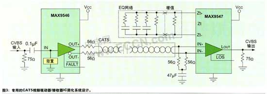

使用CAT5电缆时,电缆长度是不得不考虑的一个因素。对于长距离互连,我们必须选择可实现电缆EQ/增益修正的差分驱动器/接收器IC。某些情况下我们需要可调节电缆EQ,因此设计工程师将有多个选择方案可以考虑。但是并非所有差分驱动器/接收器都有可调节电缆EQ。典型的CAT5频率特性为高频损耗与电缆长度,系统可以实现高频信号损耗的补偿。这里以采用美信公司的MAX9546/47差分CAT5驱动器/接收器构建的系统为例。对于不同供应商的驱动器/接收器组合,具体的EQ网络会有所变化,但基本原则相同。
驱动器芯片包含视频箝位和误差检测电路,以及检测短路或输出端无连接的能力。这消除了增加额外支持元器件的需要、简化了总系统设计。源和目标之间的互连是直流耦合的,采用MAX9546/47时,可以在接收端增加EQ和增益补偿。
补偿可以采用复杂的RC网络替换定义接收器增益的外部电阻Zt来增加。补偿网络包含仅由R设定的直流增益条件和由R1×C1、R2×C2以及R3×c3设定的三个交流条件。这些条什并联组合时会形成复杂的阻抗Zt,增益等式如下:
VOUT/VIN=K×(Rl/Zt)
其中,K为电流增益(内部设定为1)、R1为外部输出电阻(如68页图3所示)。这种组合可以有效地补偿1,000英尺(300m)以内的高频损耗。对于某些应用,补偿距离可高达1,500英尺(450m)。高出这个长度时Zt无效,并会增加增益且提升高频、降低信噪比(降至45dB以下)和K系数(>3%)。
对于长距离应用,我们需要进行某种形式的调制。在下面示例中,EQ网络是一个覆盖一定频率范围的模块。EQ网络基于三个R×C元器件,但用户可以通过增加R×C元器件数来达到更精确的频率补偿。
