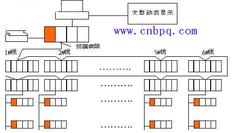

2.1系统配置
系统硬件框图如图所示
2.2 系统功能:
(1) 网络,整个监控系统采用CC-Link现场总线,可高速的将现场数据传至主站进行管理。
(2) 主站和子站,采用一台三菱A系列PLC负责CC-Link网络的管理, 以及将数据送到上位PC机进行分析和将中控室发出的指令送至现场子站(FX担任)。
(3) PC机单元,PC机与主站通过RS232模块完成通讯及数据的交换。在PC机中存储了全部产品的??质量数据(上,下限参数)和产品条码对应表,以及下线产品的在线测量参数库,供随时检索。PC机将操作指令通过主站PLC传送给受令子站执行操作,子站将控件工作状态通过主站PLC 传送给PC机。PC机通过多媒体卡驱动动态显示屏,将车间中所有控制的工作状态(开,关,报警)信息显示出来供操作人员监控。PC机接到报警和停线信息立即打印故障信息并计时。统计停线时间。并通过声卡驱动音箱进行语音提示。
(4) 线体控制单元
A. 前装线和中装线结合部设子站一台。负责控制周边的控件(电机,气缸等)以及检测元件(光电,行程,接近等)。
B. 商检线和后装线结合部设子站一台。负责控制周边的控件和检测传感器
C. 商检子站设于商检室内。
由于在该商检线中多达60台空调机组进行检测,而每一台空调有以下参数需要监控:
1. 安规参数(耐压,绝缘,接地,泄漏) 2. 低压启动参数(电流电压,功率,压力) 3. 制热参数(包括电流,电压,功率,压力,温度) 4. 制冷参数( 包括电流,电压,功率,压力,温度)5. 检漏条码
因此,为保证系统内大量的数据传输,我们考虑每一台空调的参数采集和控制由一台CC-Link子站完成。我们采用滑电导轨替代屏蔽双绞线实现电气连接。以使得所有的待测空调可以在固定的轨道上运行。以上的参数测量值通过CC-Link 与商检子站通讯。
