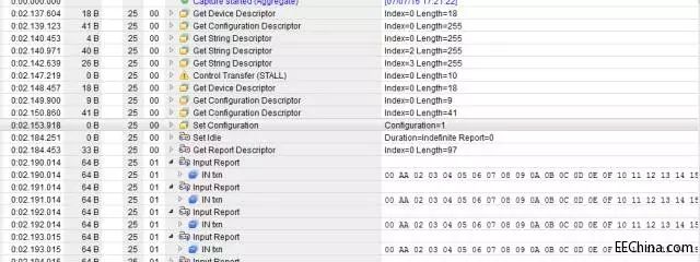

最后我们一起来看看效果,可以清楚的看到MCU每毫秒都会发送64个字节的数据到主机。
