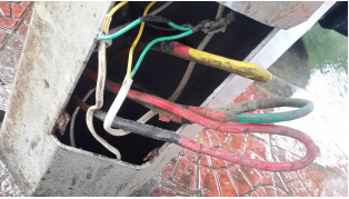

)@1BIM[(F1}_FT_FTCE.png 4)也有的地方使用不断线连接。如果是在灯杆内采用不断线连接方式,会存在最小弯曲半径不符合要求,标准中关于电缆工程施工规程第一条6.1.1就规定,对于塑料电缆,无铠装的单芯,要求是电缆直径的20倍。在验收规程中关于电缆线路第一条又再次强调:“6.1.1在施工时电缆的弯曲半径不应小于本条的规定,以保障不损伤电缆和投运后的安全”。弯曲半径不符合要求会有什么后果呢?很明显的,在弯曲处,外侧的绝缘被拉伸变薄,绝缘强度大大降低。并且从敷设难度来说,这样的敷设很难保证不拖拉摩擦电缆护套。并且做接头时,难度会很大,如图中所示,只能简单的包裹一层绝缘胶带,根本没有做密封处理,严重违反标准规定。
管养单位千万不能由着施工单位图简单省事,而置标准于不顾,置路灯供电安全于不顾,置人们生命财产安全于不顾!
