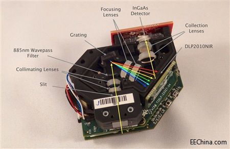

在以下这幅图片中,你可以看到DLP NIRscan Nano EVM的主要组件:

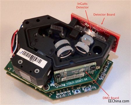

拿掉光引擎罩子后,可以看到DMD和探测器电路板:

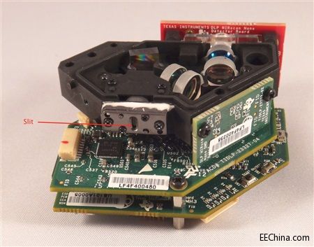

现在,如果我们拿掉反射式模块,你可以看到狭缝:
现在,我们已经可以对这个器件“一览无余”了,让我们来看一看它是如何对光进行操纵的。
从样本上反射回的光被采集镜头所搜集,并且通过输入狭缝聚焦在光引擎上。所选择的狭缝尺寸能够平衡波长分辨率和分光计的信噪比(SNR)。这个分光计使用一个长宽分别为1.69毫米 x 25微米的狭缝。通过狭缝的光在第一组镜头上校准,通过一个885纳米长的波通滤波器,然后打在一个反射光栅上。这个与聚焦透镜组合在一起的光栅将光源色散为构成它的连续波长(多色光线)。聚焦透镜将狭缝图像展开在DLP2010NIR DMD上。这个狭缝图像的不同波长水平分布在DLP2010NIR DMD上。光学系统将900纳米的波长成像在DMD的一端上,将1700纳米的波长成像在另一端上,而在中间按顺序散开所有其它波长。
