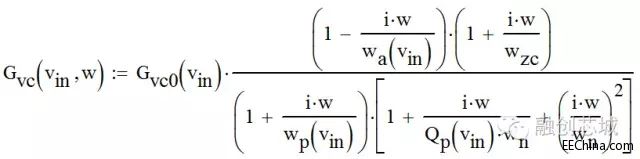

这篇分享一下峰值电流型BUCKBOOST的传递函数。
为什么总分享一些理论的东西,前几天看到同事在帮客户debug BUCKBOOST,碰到这样的案子,我个人的经验是这样,在帮客户调东西之前,我会去计算一下,客户的硬件参数会不会有问题,能不能正常工作,电感电容大小,环路补偿理论上是不是稳定的,如果没有问题,才进一步做板级的分析,如果没有理论基础,调试只能是抓瞎。
上面是一个基于LED5000的BUCKBOOST原理图,当然了这个是输出恒流的,下面给出的是控制电压到输出电压的,恒压到恒流的转换也很简单,只是多了一个LED的小信号模型而已,这里不详细描述,以后再聊。

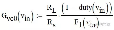

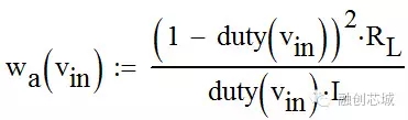

其中:
