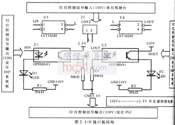

I/O接口板(见图2)用光耦芯片TLP521-4实现110V开关量与3.3V开关量之间的电平转换。用LVT16245作为DSP目标板与数字I/O转换接口之间的锁存器,控制数据流的方向,同时用作数据驱动器。它为三态输出,未被选通时呈现高阻状态。指示灯指示开关量信息。需要注意,R1、R2是限流电阻,考虑到功耗的关系,应选用大功率电阻(如2W)。

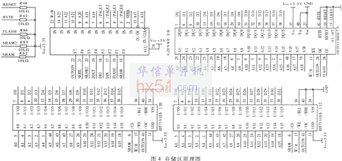

VC33的片内存储区在实际应用中难以满足运行程序与存储数据的需要,因此必须为系统扩展外部存储区,包括静态SRAM区和永久ROM区。SRAM区在系统工作时与VC33内部存储区结合使用,作为系统的工作区,ROM区则永久保存运行程序和特定参数,系统上电时由引导程序将ROM区中的程序和数据读至SRAM区中。
VC33的高速特点要求扩展的SRAM必须有极高的存取速度,这里选用两片64K×16bit的IDT71V016 SRAM组成64K×32bit片外存储区,其地址访问时间仅为12ns,能够满足存取速度的要求。
由于系统只在上电和复位时访问永久ROM,对它的存取时间要求不太高,采用一片512K×16bit的am29lv800b FLASH ROM,其访问时间为60"120ns。FLASHROM可多次重复擦拭,数据保存时间长,写入程序不需要额外的工具。瑞泰创新公司提供了专用的FLASH写入程序,也可根据实际情况自己编写,灵活性很好。
图4是电路设计原理图,用G20V8B进行地址选通,后面还会详细介绍DSP板的地址选通逻辑。图中CLKR0是串口式时钟引脚,这里作I/O端口(可通过设置串口控制寄存器实现),接收FLASH状态信号。

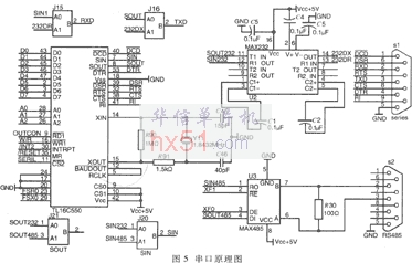

DSP系统板需要采集来自RS485端口的速度位置信息。DSP自身带有串口引脚,但其传输为同步方式,无法与异步方式的RS485接口相连。因此选用有自动流控功能的异步通信芯片TL16C550C实现DSP的串口通信(见图5)。
TL16C550C(ACE)在从外设或Modem接收数据时实现从串口到并口的转换,当从CPU接收数据时实现并口到串口的转换,CPU可在任何时候读取芯片的状态。ACE包含完全的Modem控制能力和处理器中断系统,可配合来最小化通信连接软件管理。
ACE包含波特率发生器,可对输入时钟分频和倍频,规则包含了接收器的16倍频时钟,ACE有1M波特的串口传输率,因此每一位耗时1μs,一个字节耗时10μs。
ACE包含了12个完全可访问的寄存器,DSP可通过对这些寄存器的读写操作控制ACE的工作状态。用A0"A2选择寄存器地址,D0"D7读写寄存器内容。
ACE可直接进行9线模式的串口通信。为提高串口的驱动能力,适应RS232和RS485标准,额外为其增加了两片串口芯片MAX232、MAX485,使DSP板通过串口传递信息时不再需要额外的设备。通过跳线进行不同串口通信模式的转换。
