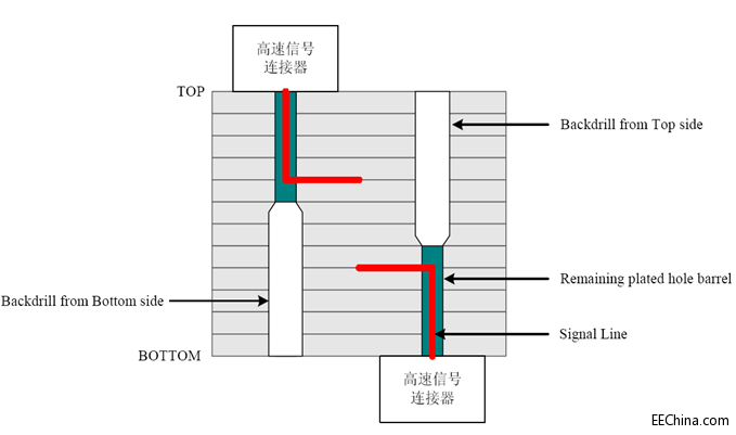

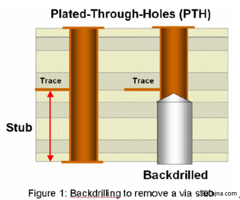

背钻技术就是利用控深钻孔方法,采用二次钻孔方式钻掉连接器过孔或者信号过孔的stub孔壁。
上图为通孔Back Drill剖面示意图:左边为正常的信号通孔;右边为Backdrill后的通孔示意图,表示从Bottom层一直钻到Trace所在的信号层。
背钻技术可以去掉孔壁stub带来的寄生电容效应,保证信道链路中过孔处的阻抗与走线具有一致性,减少信号反射,从而改善信号质量。

单面钻可以分为从TOP面开始背钻或从BOTTOM面开始背钻。连接器插件管脚的PIN孔只能从与连接器所在面相反的一面开始背钻,当PCB的TOP面和BOTTOM面都布置了高速信号连接器时,就需要进行双面背钻,如下图所示

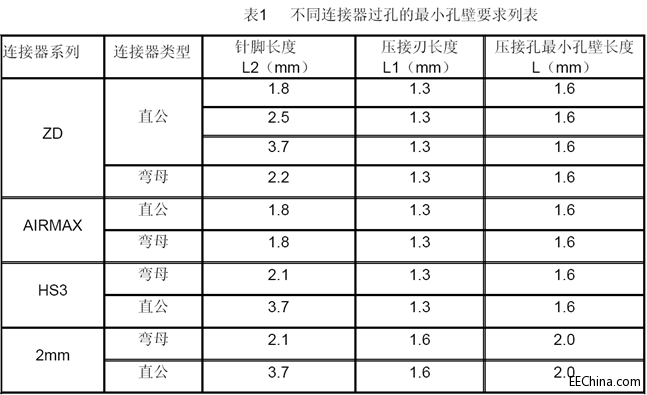

6mil。为了提高可靠性,设计时最好保留一定的冗余,建议满足下述设计要求。
根据上述关系,可以得出不同连接器过孔的最小剩余孔壁要求,具体请参见表1。
需要说明的是,因为2mm连接器的压接刃长度L1公差要稍大一些,在确定L长度时稍微放宽了一些。

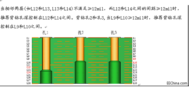

在层叠设置的时候需要考虑介质厚度,避免出现走线被钻断的情况。
背钻孔深度控制建议在两层之间,两层之间厚度要求≥12mil。
